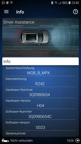

Hallo!
so jetzt die Frage... habe bei meinem 2016er den Lane Assi codiert und wollte jetzt gerne wissen, was ich der Kamera alles lernen muss, damit ich den EA codieren kann...
Welche SW - Version, welche Parameter, welche Codierung? VCP/VCDS usw. vorhanden, erweitertes WISSEN ist vorhanden, experten WISSEN fehlt - NOCH... 🙂 ...
Hat jemand für mich eine Anleitung oder die richtigen FLASH - FILES? ich denke ich habe eine Kamera der ersten Generation da 03/2016....
DANKE
Wenn Kamera Teilenummer auf 653 endet kannst du es vergessen.
Du musst 654 G oder H haben. G muss erst auf H geflasht werden.
https://1drv.ms/w/s!Asbo3nc48TDKhGwsPUgmZZcoPeSl - Kapitel "Traffic Jam Assist (Stauassistent) und Emergency Assist freischalten"
Zusätzlich folgende Info:
http://octavia-rs.com/.../?postID=520304#post520304
@hadez16
Mhh, bin mir nicht sicher... hat meine Cam die Voraussetzungen?
Endung 654 und HW 04.
Ich bin mir nicht sicher ob man Index C auf Index H hochflashen kann...
Ich habe diese CAM: Teilenummer SW: 3Q0 980 654 C HW: 3Q0 980 654
ist das möglich, oder sollte ich es nicht versuchen?? irgendwo hab ich mal gelesen, dass es von der C auf die H geht...
hat irgendjemand das schon mal gemacht? Wäre echt eine Hilfe für mich, da ich sehr oft herumstaue... :-) und bei der Bestellung gab es den EA noch nicht mitzubestellen.
DANKE
Das wäre meine Cam
Kommt es auf Hardware oder Software an?
@Atesch83 schrieb am 3. Dezember 2018 um 14:33:41 Uhr:
Das wäre meine Cam
Auf Software. Index H ist schon richtig und muss mit VCP dann nur noch mit Parametern bespielt werden damit prinzipiell der Lane Assist bei aktivem ACC auch unter 60 km/h aktiv bleibt.
Der Emergency Assist bedarf dann noch etwas codierung, siehe Links oben.
