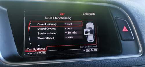

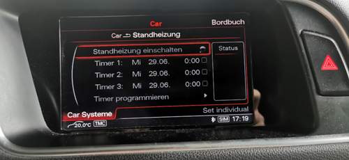

Mahlzeit, so hab dieses auch mal versucht nachdem man meinte bei meinem Modell 12.2012 funktioniert das nicht, (Zählt ja als Modell 2013) ja und es Funktioniert nicht. Bei mir wird nur Standheizung angezeigt und man kann darin nichts verstellen..

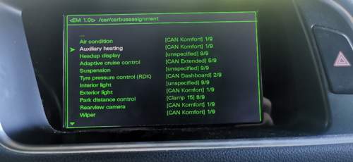

Der Thread ist zwar schon älter, aber bei den derzeitigen Temperaturen kann es ja sein, dass der ein oder andere hier wieder seine Standlüftung aktivieren möchte.
Nach allen Codierungen und Einstellungen im Hidden Menü hatte ich zwar das Menü Standheizung im MMI, allerdings mit einem Drehregler neben "Standheizung einschalten", zudem war alles ausgegraut.
Im Hidden Menü muss man bei carbusassignment den Aux Heater noch auf den Komfort Can legen. Erst dann hat man das richtige Standheizungsmenü, wo man auch die Standlüftung separat einschalten kann.

@miasan schrieb am 30. Juni 2022 um 14:26:29 Uhr:
