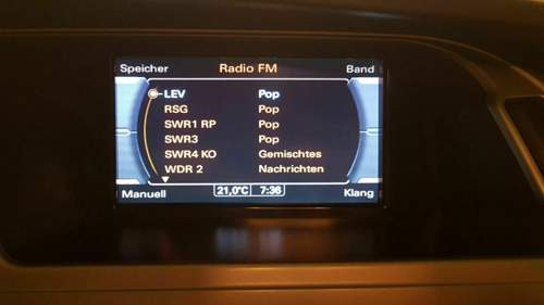

gibt es einen VCDS User in der Nähe von Leichlingen, der mir helfen kann, BT zu codieren, bzw. es durchführen kann? MMI 3g plus ist vorhanden. Kann man mit dieser Freischaltung auch Musik vom Handy über das MMI streamen?

Bild hier reinsetzen von den MMI-Bedientasten - geht am schnellsten.
bzw Mittelkonsole 😉
ein mmi2g kannst du vom mmi3g Basic an Hand der Bedienung nicht unterscheiden

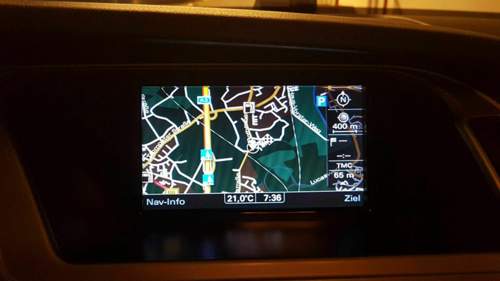

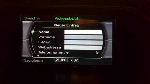

Ich habe Fotos gemacht, vllt. könnt Ihr darauf etwas herleiten.
Img-20211215-wa0009
Img-20211215-wa0007
Img-20211215-wa0008
+2
Anhand der Bilder würde ich auf ein MMI 3G Low/Basic tippen. Gehe mal in das Menü wo du die Version der Firmware und auch die Version der Karten siehst. Wenn die Software-Version (also die Firmware) dann im Display bei dir mit "BNav_" anfängt bin ich mit meinem Tipp richtig.
Und wenn dem so ist, dann wirst du kein BT-Streaming freischalten. Auch wenn du evtl. eine BT-Freisprech am MMI hast. Details und hin und her kann man bspw. hier finden (gibt unzählige Threads dafür in der Suche): https://www.motor-talk.de/.../...heinrichtung-aktivieren-t4902090.html

ist ein 3g Basic; BT-.Telefon kannst du freischalten
BT-Streaming für Musik geht nicht
