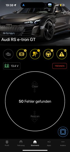

gibt es einen Etron GT ohne Fehlermeldung ??? kann man das wirklich vernachlässigen?
meiner BJ 2022 hat jeden Tag Fehler drin und laut Audi ist das normal... mein Rekord was ich bisher ausgelesen habe waren 50 🙁
Denke das ist „normal“, kannst dir die Fehler ja mal im Detail angucken.
Wir hatten meinen aus Spaß nach der Werksabholung ausgelesen und da waren auch 50-60 Fehler drin.
