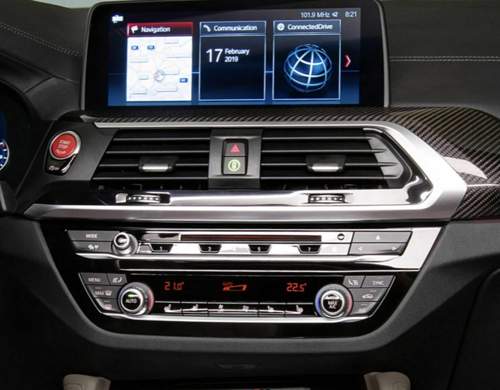

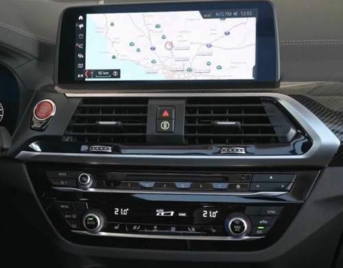

Mal eine Frage hier in den Thread (hatte das Thema in einem anderen Thread schon mal thematisiert).
Ich konnte beim „Probesitzen“ feststellen, dass die Beleuchtung der Klimaanlage (also das Display der Klimaanlage selbst) orange geleuchtet hat. Auf fast allen Bildern und Videos im Netz, ist genau diese Beleuchtung aber weiß und nicht orange. Nach rumprobieren von ein paar netten Forenkollegen hier (nochmal vielen Dank an alle), kam raus, dass das Fahrzeug diese Beleuchtung ab einer gewissen Helligkeit außen selbstständig von weiß auf orange wechselt (wohl unabhängig vom Abblendlicht gesteuert).
Nun die Frage an die Fachmänner in dieser Abteilung 😉, kann man diesen Farbwechsel durch codieren umgehen?
Mir persönlich gefällt das orange gar nicht, weshalb ich diese Farbe gern komplett entfernen wollen würde und permanent weiß sehen möchte. Würde mich sehr freuen, wenn sich hier jemand Wissendes melden könnte, ob dieser Wunsch realisierbar ist.
Viele Grüße
Dany250
Orange
Weiß
