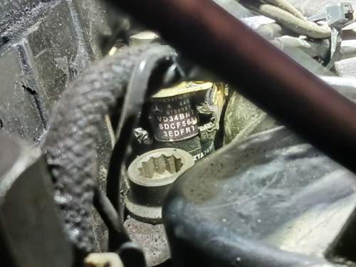

Guten Morgen. Mein Vater fährt einen w211 BJ.2006 220cdi . Ich hatte ein Abgas ähnliches Geruchsbild festgestellt. Beim Abnehmen der Schutzabdeckung vom Motor konnte ich gut eine Verkokung an dem Injektor 1( der erste wenn man vor dem Auto steht)erkennen. Da dachte ich aufgrund der vielen Empfehlungen im Forum, wenn dann am besten direkt alle Dichtungen und natürlich die Schrauben erneuern. Injektor 3 blieb leider stecken. Hab dann mit einer ordentlichen Rohrzange den oberen Teil des Injektors gepackt und gedreht. Eines meiner dümmsten Ideen.ich habe quasi die Oberste Mutter geknackt. Ich muss nun wenigstens diesen einen Injektor erneuern. Ich tendiere allerdings halt dazu doch alle 4 ( generalüberholt) zu erneuern. Ich lese hier nun das die IMA Codes eingegeben werden müssen. Meine Frage ist: Kann ich die Injektoren zunächst bestellen, einbauen. Dann mit dem Wagen zu jemanden fahren der SD hat oder gefährde ich etwas damit?
Bin auch dankbar für Tipps wo ich mir die Injektoren besorgen kann und evtl wer mit SD das im Raum Duisburg eingeben kann ausser der Freundliche.

Guten Morgen. Ich komme aus DUS und habe eine SD. Das Eingeben der Nummern könnte ich dir machen. Sag mir einfach wann du sie einbauen möchtest, dann komme ich zu dir.
Ich schreibe dir per PN eine E-Mail, von wem du die Injektoren beziehen kannst.
