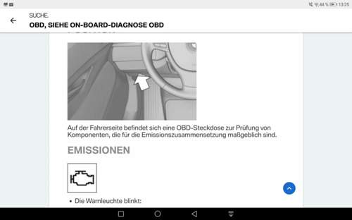

Mal ne Dumme Frage, wo ist beim GT der Diagnoseanschluss ?
Links im Fussraum, oberhalb vom Motorhaubenentriegelungshebel
Screenshot-20200323

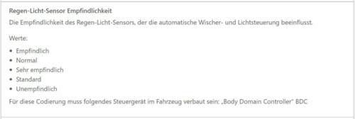

Kann man das denn nicht einstellen, dass die Automatik schon eher das Abblendlicht an macht?
Ja, mit Bimmercode geht das (mit Carly und anderen Tools bestimmt auch), hab ich auch schon gemacht. Allerdings muss man aufpassen, dass man das nicht zu empfindlich einstellt, da die Empfindlichkeit des Regensensors auch mit verstellt wird.
Licht- Regensensor Bimmercode
