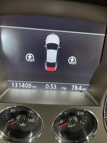

Hallo, ich habe die Kofferraumdichtung gewechselt und jetzt zeigt die Instrumententafel immer an, daß der Deckel nicht geschlossen ist. Weiß jemand, was ich noch einstellen/ justieren muss?
Vielen Dank für die Hilfe!

Moin Dickschiffer, danke aber das Video kenne ich. Meine Klappe geht auch beim Schliessen mit Softclose zu. Wenn ich nach dem Schliessen noch kräftig die rechte Ecke vom Deckel runterdrücke, erlisch auch das "Kofferraumoffen-Symbol". Es scheint als könne der Deckel durch die härtere, frische Dichtung nicht aus eigener Kraft den Sensor erreichen. Jetzt ist meine idee, den Sesor 1-2mm nach oben zu justieren, aber wo sitzt der?
