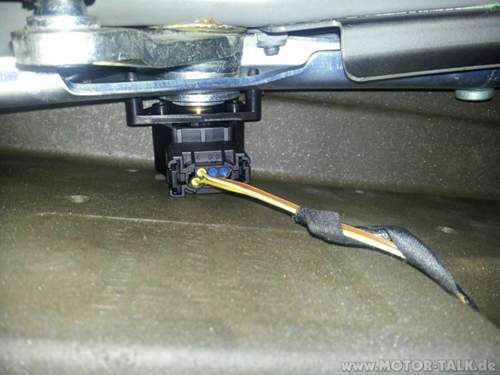

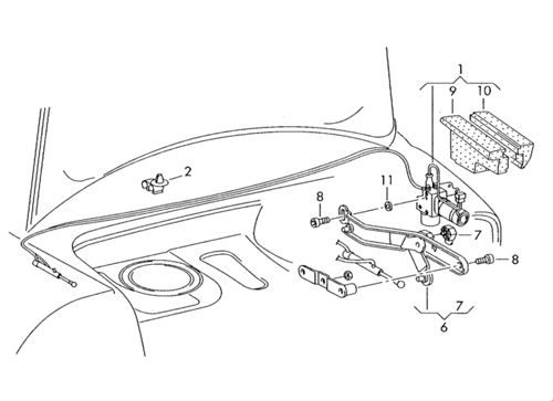

Ich habe rechts im Kofferraum ein Teil gefunden und weiß nicht was das ist und wo dieses hingehört.
Ich hoffe ihr könnt helfen.
MfG Mike
Dann dürfte Deine Heckklappe jetzt auch nicht mehr einwandfrei funktionieren. Es ist der Drehwinkelsensor (Explosionszeichnung Pos. 7), habe ein Bild für Dich im eingebauten Zustand gemacht.

Ne funktioniert zur Zeit nicht dann weiß ich jetzt wo das Teil hinkommt danke
Dein Kofferraum Wird sich jetzt nicht bewegen können.
Das Teil gehört direkt an die Hydraulikarme rechts über er Starterbatterie im Eck.
Meistens brechen die Zähne ab.
Woran kann es jetzt liegen das sie nicht funktioniert
oder eher gesagt wie kann ich überprüfen ob der Motor oder der kabelbaum defekt ist?
Indem du das Teil dran baust und den Kofferraum neu Kalibrieren lässt.
wenn es immernoch nicht funktioniert nimmst du die Abdeckung am Kofferraumdeckel ab und kontrollierst links das Kabelbaum.
Kalibrieren beim Händler oder ?
Oder von jemandem, der das VCDS hat.
Richtig, oder den Kofferraumdeckel bis zur Hälfte manuell öffnen, außen das VW Emblem solange gedrückt halten bis das Schloss einrastet.
Dann nochmal den Taster betätigen > Kofferraumdeckel fährt hoch.
Innen die Taste betätigen zum schließen > Kofferraum fährt zu und ist neu kalibriert.
