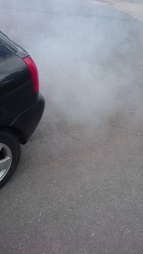

Beim Tüv gab es hinten eine erhebliche Rauchentwicklung und im erhöhten Leerlauf kommt sogar Rauch aus dem Motorraum. Ich vermute, dass das genau heute beim Tüv auftrat, da die Hitze mit reinspielt und ich die letzten Tage nur abends gefahren bin.
Der Rauch ist bläulich und er stinkt auch sehr!!

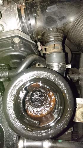

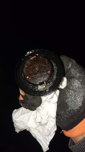

Habe gestern weitere Tests gemacht: Öldeckel wird im Leerlauf minimal angezogen, was sich sehr gesund anfühlt. Allerdings gab es gestern keine Motorschwankungen beim Abziehen des Deckels. Werde es heute noch mal prüfen.
Das könnte für eine defekte KGE sprechen, wie ich gelesen habe.
Mir ist zudem bewusst geworden, dass ich trotz an sich flüssigem Motorlauf seit einiger Zeit ein Klackern im Leerlauf höre, wenn ich die Motorhaube offen habe. Falls das die Hydrostößel sind, dann könnte das ebenfalls für eine defekte KGE sprechen. Oder für einen zu niedrigen Ölstand, oder für unverträgliches Öl.
Weitere Analyse ergab, dass sich bereits nach wenigen Kilometern ein weißer Film am Öldeckel bildet. Allerdings ist mein Kühlwasser nicht merklich gesunken. Habe es seit ca. 3 Jahren drin.

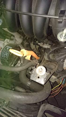

Ich glaube eher Variante 1, da ist immer noch zu wenig Öl drin und es fehlt noch was oder Variante 2, du hast beim ersetzen deines Ölrohres für den Stab ein zu langes verbaut.
Hi, bin gerade erst wieder hier nach meinem letzten Kommentar. Danke fürs Durchlesen!
Mein Motor ist auch AKL. Habe alle zwei Jahre die Öllampe gehabt und dann immer ordentlich nachgegossen. Ich weiß nicht, ob ich die letzten Jahre oder Monate wirklich einen sehr hohen Ölverbrauch hatte. Mehr als 5L im Jahr waren es auf keinen Fall. Motor war die letzten Jahre immer ölfeucht.
Was ich hier schrieb war ja, dass kürzlich die rote Öllampe leuchtete und ich dann eine unbekannte Menge (aber nicht nur paar Tropfen) nachgegossen hatte. Dann hatte ich Versuche gemacht und im Stand bei 90Grad mehrmals auf 5000 gedrückt, um den Rauch herauszufordern bzw. das Symptom einzugrenzen.
Jop.. vielleicht ist der Öl-Halter zu lang, ich weiß es nicht. Er hält auch nicht gut und ich muss beim Rausziehen die Halterung festhalten. Vielleicht war meine Öl-Sorte (die ich mehrere Jahre durchgehend kaufte) auch Schuld. Ich will aber gleichzeitig einen Fehler meinerseits nicht ausschließen, denn ich habe den Ölstand immer vernachlässigt. Ich frage mich, ob der blaue Rauch entstehen kann, wenn man mit zu wenig Öl fährt trotz keiner Ölwarnung.

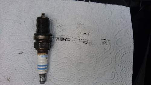

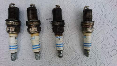

Erst heute habe ich endlich eine neue Lambda-Sonde und neue Zündkerzen eingebaut. Bilder folgen..
Hier mal die Kerzen, die ich heute entnommen habe. Die sind alle verölt. An Position 3 ist es am schlimmsten. Beim zweiten Foto habe ich die dritte Kerze an der Küchenrolle abgewischt. Offenbar ist das Öl oben vom Motor heruntergekommen. Ich hatte 4 Jahre keine Motorwäsche gemacht. Dadurch weiß ich nicht, ob das Öl an den Kerzen eine normale Nebenerscheinung bei gewöhnlicher Ölfeuchte ist, wenn man das Öl nicht beseitigt. Meine Vermutung ist, dass zwar nur minimal Öl austritt, es sich jedoch gesammelt hat, da sich ja alles um die Kerzen staut wie in einem Gefäß. Habe heute in der Werkstatt alles (was feucht war) mit Bremsenreiniger entfernt.
Verrußt scheinen die Kerzen hingegen glaube ich nicht zu sein.
Da ich die Kerzen erst vorhin ausgewechselt habe, kann das nicht der alleinige Grund sein für den blauen Rauch. Denn der Rauch hatte schon nach Öl-Auffüllung samt Additiven aufgehört. Allerdings habe ich es nicht herausgefordert. Seltsam ist, dass der Wagen jetzt sehr lange braucht, um auf 90 Grad zu kommen.
Vielleicht hatte es sich alles summiert und es waren Kolbenringe, VSD´s und Öleintritt an Kerzen und zu wenig Öl zugleich😎
