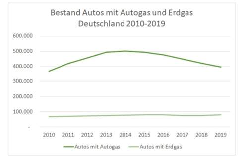

CNG wählt man aus mehreren Gründen und da gehört der Umweltaspekt dazu. LPG hat doch noch weniger Perspektive als CNG. Die Autos verschwinden vom Markt(der Bestand sinkt prozentual schneller als CNG), Tankstellen sterben, Steuern steigen und sowieso fährt man mittlerweile mit einem Diesel oder elektrisch günstiger(es hängt auch viel vom Fahrprofil ab, was optimal ist. Ein brauchbares drei-fünf Jahre altes E-Auto gibt es mittlerweile für 15k€, da steckt man doch keine 5k€ in ein 12 Jahres Auto für eine LPG Umrüstung. Und wenn ich viel Anhänger ziehe, dann wird es halt ein Diesel).
Für CNG gibt es wenigstens noch einen Grund..... klimaneutral mit Biogas in Kombination mit guter Anhängelast(das wird bei E sehr schwierig). Der Fahrzeugbestand ist noch erstaunlich konstant, aber niedrig, die Tankstellensituation hält sich gerade an der Toleranzgrenze(je nach Region) und preislich .... sehr unterschiedlich.... Das Hauptproblem ist, dass man nicht weiß, wie es weiter geht.
P.S. Ich weiß, dass die Umrüsterbetriebe gerne zu einem Umbau auf LPG raten. Mir wäre es lieber, wenn sie aus der Tankproblematik ein bezahlbares nachhaltiges(auch für sie) Geschäftsmodell entwickeln.
2025:73.000 cng(85%), 299.000 lpg(60%)
