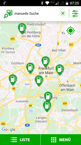

Hör mir auf mit CNG. Ich arbeite in FFM bzw WI und habe nicht eine CNG Tanke die ich halbwegs passabel und problemfrei abfahren könnte. In FFM ist es ein Umweg von 30-40 Minuten in der RushHour nur um die Kiste voll zu tanken. Total unmöglich.
Ich behaupte es ist unmöglich FFM zu verlassen ohne an einer CNG Tankstelle vorbei zu fahren. Siehe Bild:

@irdnal schrieb am 8. Februar 2019 um 07:31:37 Uhr:
Äh, daß ist ein Suchradius von 20km. Jeder der Frankfurt kennt, weiß das da nicht immer eine auf dem Weg ist und er weiß auch was ein Umweg im Berufsverkehr an Zeit kostet... GG ist Groß-Gerau, also die A5. Da seh ich jede Menge Lücke in deiner Karte...
In dem Umkreis hast du etwa 50 LPG Tankstellen...
