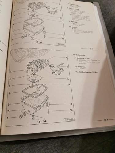

Hat jemand Bilder wo sich beim CML Getriebe die Einfüll und Ablassschraube befindet?

Wenn du so fragst.... solltest du das ATF Öl nicht selbst wechseln sonst ist dein Getriebe danach Schrott.
Es gibt eine genaue Anleitung hier in der FAQ zum wechseln.
Diff Öl... 75W90. Ablassen über die Ablasschraube, Auffüllen über die seitliche Einfüllschraube bis es rausläuft (natürlich bei ebenem Stand)

Weiß jemand welche Schraube die Ablassschraube vom Achsantrieb vorne ist?
Da sind ja eigentlich nur zwei Schrauben unten.
Eine wo Imbus 6 reinpasst, das scheint aber eine Entlüftung oder sozusein. Sonst bleibt nur dieses riesen Schraube. Das ist mir aber irgendwie komisch.
Achs-Diff vorn im Getriebe hat keine Ablassschraube, für einen gewünschten Ölwechsel müsste das Öl durch die Einlassschraube seitlich abgesaugt und auch dort wieder eingefüllt werden.
