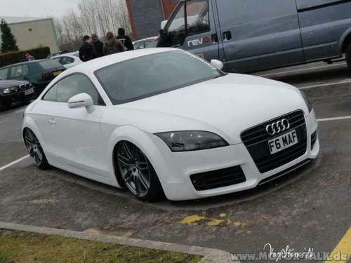

Wie bist Du auf die 5 mm gekommen ?
Da eine 8,5er ca. 6,5 mm schmaler ist als eine 9", die ET aber 7mm kleiner als bei der Originalfelge, steht die Felge grob am selben Punkt wie Original.
Da aber der Reifen "zu breit" für die 8,5er Felge ist, wird er halt im Bereich der Lauffläche geschätzt um die 5mm weiter raus stehen, als ein 245er, der optimaler auf die 8,5er Felge passt.
Aber 5mm bei einem S-Line Fw sollte kein Problem darstellen.
20 Zoll ohne Tieferlegung schaun FURCHTBAR aus 😁
Deswegen sahte ich ja ist ev dann noch 30 mm vorgesehen .... Bei mir sind die extremen jahre vorbei ..... .
Für gesunde Tiefe ist man nie zu alt 😉😁

Habe da eben meine Wünsche und Vorstellungen . Aber jeder hat da seinen geschmack. Es ging sich ja nur ob es passt oder nicht . oder was zu machen ist .
LG
GEIL ein Stehauto ;-)
