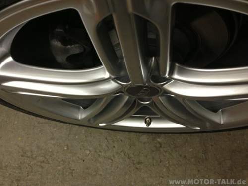

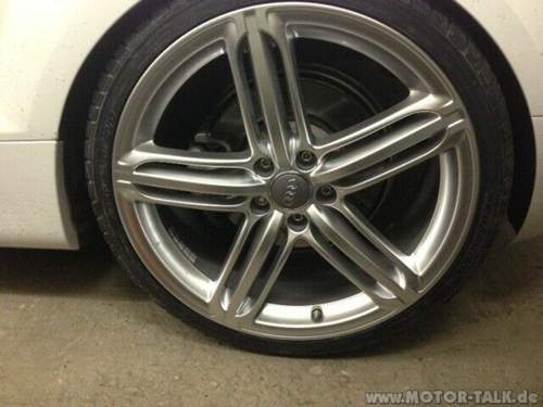

.... Also so sieht es mit den Hankook 255/30 20 aus. Doch um den Knubbel bearbeiten werde ich wohl nicht herum kommen. Ist schon verdammt knapp. Probefahrt folgt noch, es sind erst zwei Räder montiert da die anderen beiden noch beim Lackierer sind.
Gruß Bang112
Und noch zwei Bilder....
