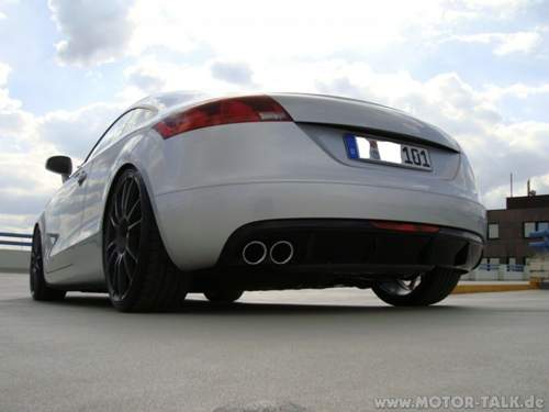

Da eine 8,5er ca. 6,5 mm schmaler ist als eine 9", die ET aber 7mm kleiner als bei der Originalfelge, steht die Felge grob am selben Punkt wie Original.
Da aber der Reifen "zu breit" für die 8,5er Felge ist, wird er halt im Bereich der Lauffläche geschätzt um die 5mm weiter raus stehen, als ein 245er, der optimaler auf die 8,5er Felge passt.
Aber 5mm bei einem S-Line Fw sollte kein Problem darstellen.

Pass auf, auf dem Bild siehst du MEINE 9x20 ET 46 mit 245er Reifen.
Hätte ich bei der Kombi 255er genommen, hätte ich Probleme mit der
Freigängigkeit vorne wie hinten bekommen.
So wie auf dem Bild ( mit Federn 30mm ) gab es nur bei extremem
Lenkradeinschlag und schneller Fahrt ein leichtes Schleifen des Reifens am
Kotflügel.
ENDE 😁
