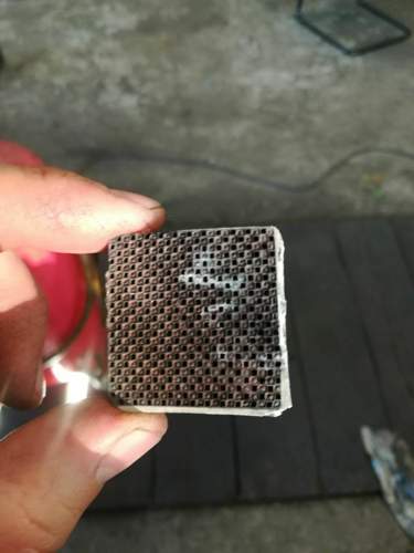

Hallo Leute,
mein cls ist jetzt zum 4ten Mal während der Fahrt unvermittelt ins Notlaufprogramm übergegangen - also äussert zähe Gasannahme bis max. 2500 Umdrehungen, Getriebe bleibt in unteren Gängen hängen.
Beim ersten Mal am Samstagnachmittag DB-Mobilservice kontaktet (war noch in Gewährleistungszeit und insgesamt ca. 25.000 km gelaufen), gewartet und gekommen ist dann der ADAC. Der konnte den Fehler nicht auslesen, weil DB die Codes scheinbar nicht rausrückt. Also rücksetzen und das Auto lief für 7 Monate wieder normal. Aber Anschiss kassiert danach in Ex-Niederlassung Untertürkheim, weil der ADAC die Steuerung zurücksetzte. Super, wenn der Mobilitätsservice erst von Amsterdam zurückruft, dann ein örtlicher Händler, und dann schlussendlich doch der ADAC kommt.
Im Dez. 2015 das gleiche Spiel wieder - nach 50 km Schleichfahrt diesmal direkt nach Untertürkheim. Man will ja nicht den gleichen Mist zweimal bauen. Nach 3 Stunden Warten, Nichts finden und weiterer Suche das Ergebnis, dass "zwei Codierungen sind falsch", müssen neu aufgespielt werden. Nochmal ne Stunde warten und - Euro 140 bezahlen. Gewährleistungsverlängerung gilt bei electronics nicht. Aha....
So, und jetzt zweimal diese Woche wieder das gleiche Spiel....Notlaufprogramm....Parkbucht anlaufen.....Fahrzeug abstellen, aussteigen, zuschliessen und warten, öffnen, starten...alles wieder gut.....bis dann auf weiteres....
Hat irgendjemand ähnliche Erfahrungen, bzw dieses Problem gehabt und dann auch behoben ?
Ich wäre für Rückinfo wirklich dankbar.

Dann einfach mal den Auspuff hinter dem Partikelfilter öffnen (eine schnelle) und rein schauen ob der Filterkern heile ist also glatte fläche und nicht gerissen.
So sah mein Partikelfilter defekt aus.
Super danke ich werde das sofort prüfen die Vermutung hatte ich schon aber im der Werkstatt meinten die das kann nicht passieren
