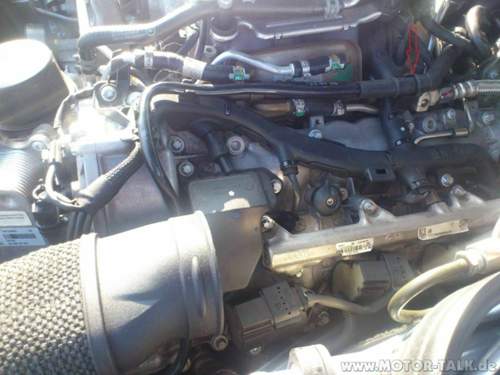

Der MAP Sensor ist der Saugrohrdrucksensor, ist aber kein anfälliges Teil, ca 30€.
Teil sitzt direkt unter der vorderen Motorabdeckung, nicht zu übersehen (geht ein kleiner Unterdruckschlauch zum Schaltsaugrohr vorne).
Teile auf Verdacht tauschen macht aber keinen Sinn.
Bei mir war das so, daß die Werkstatt nichts gefunden hat, weil nichts im Fehlerspeicher stand, ich allerdings einen ca 2-3 Liter höheren Verbrauch hatte und sporadisch Leistungseinbrüche beim Beschleunigen.
Mit einem BT OBD Adapter für 15€ und Torque fürs Handy 3€ hat man aber gute Möglichkeiten, den Fehler schnell einzugrenzen, auch wenn die Werkstatt nicht will oder kann.
Bei beiden Vorfällen (Riß im Teillastschlauch und Defekt am Sensor) hatte ich einen merkbar höheren Verbrauch. Bin deswegen etwas sensibilisiert und denke wer bei 120 auf der Autobahn einen Momentanverbrauch von wesentlich über 10l hat, bei dem stimmt etwas nicht.

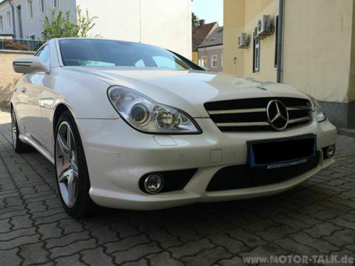

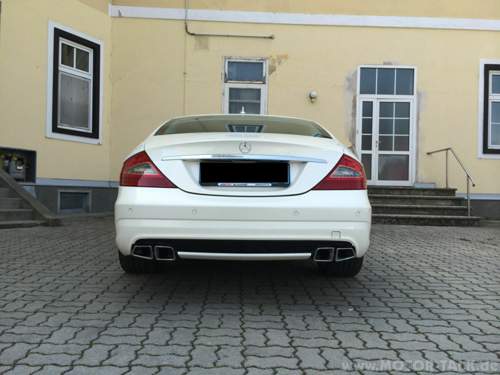

Habe seid 4 Jahren einen CGI - EZ 12/2007 und im Dez. 2009 mit 35000 KM gekauft - in den ersten zwei Jahren zum Glück Junge Sterne Garantie - einige Werkstattaufenthalte INCL: NEUER STEUERKETTE - nach Ablauf der Garantie keine Probleme mehr - aktueller KM-Stand 138000 KM - habe einiges umgebaut auf AMG (Alles Original): Heckschürze, Endschalldämpfer, Lenkrad, Original Tachoscheiben/Drehzahlmesser, 19 Zoll AMG-Felgen, Einstiegsleisten - wüsste nicht, was ich mir stattdessen kaufen sollte - ist einfach ein schöner Wagen - Durchschnittsverbrauch bei normaler Fahrweise 10 - 11 Liter - ansonsten Expresszuschlag - habe vor einem Jahr das Bilstein-Fahrwerk RideControl einbauen lassen - danach wesentliche besseres Fahrverhalten
