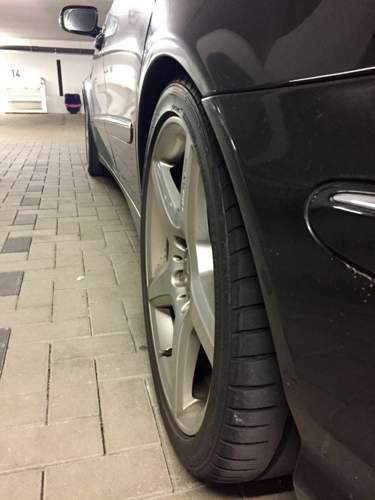

möchte mal heute berichten über Tüv Einzelabnahme der 19 Zöller an meinem w211
die endlich erfolgreich abgeschloßen ist! Außer Fahrzeugschein, der muss noch geändert,
ergänzt werden, was aber kein Problem ist.
Mir war das wichtig das alles an meinem Auto ordnungsgemäß eingetragen ist.
Denn man kann Glück haben und Auto ohne Betriebserlaubnis fahren, somit ohne Versicherungsschutz, ohne Probleme, man kann aber auch Pech haben und ne Arschkarte ziehen.
Zu den Felgen:
A2194013202 8,5J x 19 H2 ET25
A2194013302 9,5J x 19 H2 ET28
Nach viel recherchieren und lesen hier im Forum habe ich mich für
VA 235x35x19 ZR 91Y
HA 265x30x19 ZR 93Y
damit nichts schleift, entschieden, den die ET ist ja etwas kleiner als bei den für W211 freigegebenen Felgen.
Aber bei dem "JEEP" wie ich den jetzt habe würden auch die
245x35 und 275x30 ohne Probleme passen 😛 aber der soll ja bald tiefergelegt werden also doch die
schmalere Kombination mit der Freigabe vom Reifenhersteller.

Auto auf die Hebebühne... Felgennummer und Reifengröße wurden aufgeschrieben.
An Hand der Felgennummer und Reifendaten hat der Prüfer alles raus gefunden was er braucht und die Abnahme war innerhalb von ca. 15 min abgeschlossen und ich war 107 € los.
Kann jetzt sogar Reifen mit 91W rundum draufpacken.

So berichte noch mal über die Tieferlegung ... Sorry das erst jetzt ... aber lieber später als nie 😛
Tieferlegungsfedern 40/40 von H&R sind verbaut und auch mit den CLS AMGs noch mal per Einzelabnahme eingetragen ... Hätte gleich beides eintragen müssen, hätte dann ein mal die Kosten für die Tieferlegung gespart!
Vorne habe ich die Auflagescheiben aus den Stoßdämpfer entfernt.
Jetzt ist es eigentlich auch so wie ich es mir am Anfang vorgestellt habe.
Am Komfort ändern die Federn eigentlich nicht... Aber die 19 Zöller im sommer sind schon etwas härter als die 16 Zöller im Winter, aber ich finde ist immer noch komfortabel genug!

Besten Dank für die Info! Ich bin auch die ganze Zeit kurz davor die AMG Styling 3 in 19 Zoll zu holen mit ET 25/28. Ich denke mit der Eintragung sollte es nicht so schwierig sein nach deinen ausführlichen Bericht. Ich habe nur Angst das die Felgen dann hinten zu weit rausgucken. Würde die am liebsten so fahren das die Radkästen hinten noch den oberen Reifen leicht abdecken wenn das Heck tiefer kommt. Leider kann ich das vorher nicht testen.
Verstehe gerade nicht so ganz was du haben willst. Reifen müssen immer in den Radkappen passen, sonst wird es nichts mit der Eintragung.
Im Radkasten ohne Bearbeitung habe ich schon bis zu 305er gesehen und die passen rein. Ist eben nur die Frage was Sinn macht.
So wie auch beim Bild möchte ich das gerne haben. Wenn das so ist das du schon 305er Reifen gesehen hast dann mache ich mir da keine sorgen. Ich denke ich werde die Felgen morgen kaufen und hoffen das es beim TÜV mit den entsprechenden reichen keine böse Überraschungen gibt.
Auf dem zweiten bist seht ihr die 18 Zoll AMG Styling 3 mit ET 38. Das wären dann bei den 19 Zoller mit ET 28 10mm weiter raus
Danke für euren Feedback
