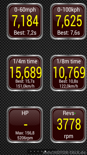

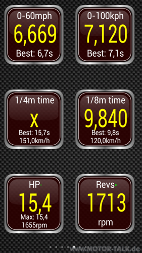

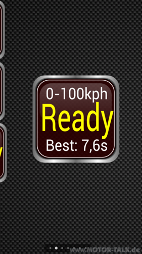

Was mich beruhigt ist das der kaum langsamer beschleunigt!
Hatte mit Torque Pro die zeit von 0 auf 100 gestoppt gehabt.
Mal sehen wie sich der Verbrauch verhält! Bis jetzt seit 12 Tkm auf 16 zoll "nur" 11 Liter auf 100 km.
16 Berg hoch Landstrasse
16 Grade auf Autobahn
19 Leicht berg runter

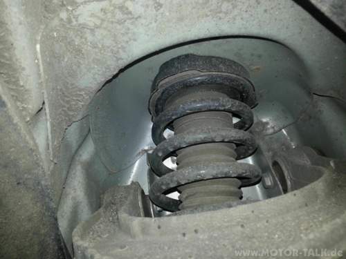

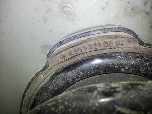

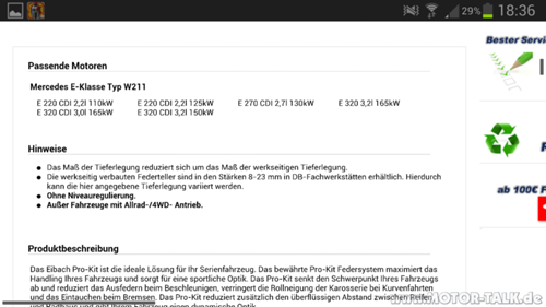

Ist das der Federteller der unterschiedlich stark sein soll???
Ist das die Nummer für den ??? oder ist die nur vom Gummiunterläger??
1
2
Beim 203er gab es die Gummis in 4 verschiedenen Stärken.
Erkennbar an 1-4 Noppen. Ist das beim 211er auch so ?
nein, da gibt es nur Einen.

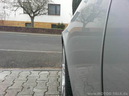

Hmmm... also kann man damit nichts an der Tiefe rauskitzeln...
Mag es lieber wenn es vorne tiefer ist, also jetzt vom Kotflügelabstand zum Reifen.

Hier gibt ein Händler an das die Federteller doch unterschiedlich stark sind.
Hmmmm!?!?!
Mb-federn
