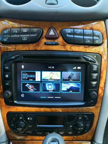

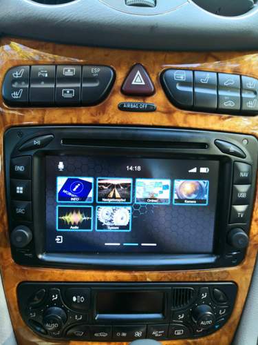

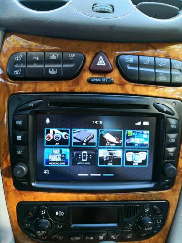

Trotz Bose Soundanlage habe ich DYNAVIN N7-MC2000 einbauen lassen. Die Bose Soundanlage funktioniert auch noch.

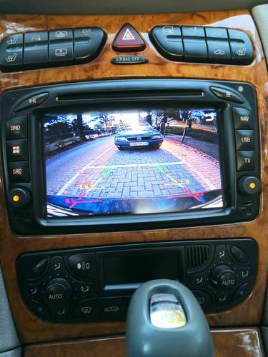

Ich habe mein DYNAVIN N7-MC2000 vor Ort in Malsch beim Vertrieb vom Chef einbauen lassen. Ich habe den Einbau unter der Voraussetzung erlaubt, dass die Bose Soundanlage mir erhalten bleibt. Ich habe DVB-T2(TV Funktion), Rückfahrkamera, DAB Radio, Haifisch Antenne, Navigation.

Wie gesagt, ich habe es bei DYNAVIN machen lassen. Das Auto war den ganzen Tag bei DYNAVIN. Ich habe das Auto um 9 Uhr abgegeben. Fertig waren die Herren erst nach 18 Uhr, so gegen 19 Uhr.
