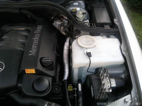

Wo hat man denn das Steuergerät der Vialle hingebaut ???
Kann tatsächlich sein, daß Wasser eingedrungen ist.
Da hilft dann nur ausbauen, aufschrauben und auf die Heizung damit.
Lässt sich auch von jedem Vialleumrüster auf Fehler auslesen, dazu muss man nicht nach Mainz-Kastel.
Meint einer dies nicht zu können musst Du mit einer Beschwerde drohen.
( Einige Ärsche muss man treten 🙂 )

Anbei ein Bild, wo man sieht, wo das Steuergerät eingebaut ist. Wenn man vor dem Auto bei geöffneter Motorhaube steht, befindet ich alles im rechten Bereich. Ich hoffe man kann es auf dem Bild erkennen.

Original geschrieben von Giuli
Danke für den Hinweis. Kostet mich so ein Auslesen des Fehlerspeichers was, wenn ich noch in der Garantie-Zeit bin? Hab wie gesagt noch Garantie bis April nächsten Jahres.
Das ist wiederum eine Frage der Kulanz. Wenn Du mit dem Dampfstrahler Dein Steuergerät ertränkst, wird es unter keine Garantieleistung fallen. Fag einfach beim Vialle-Center mal an. Ich kann mir vorstellen, dass die Bandbreite zwischen "Ist kostenloser Service" über "Spende für die Kaffeekasse" bis zu einer halben Arbeitsstunde liegt.
Alles billiger als stundenlang selbst den Fehler nicht finden und aufgrund von Gemischfehlern und Zündaussetzern sich den Kat zu ruinieren.
Wie unser Omma immer so schön sagte: "Sprechenden Menschen kann geholfen werden."
BTW: Wenn ICOMWorker jetzt anbietet, Dein Steuergerät kostenlos auszulesen, willst Du dann Rumpelstilzchen spielen, wenn Dein Vialle-Center Geld dafür haben will?
Das Steuergerät solltest Du mit einem Gummi abdecken, denn beim Füllen des Scheibenwaschbehälterst könnte ein Schluck daneben Folgen haben.
Mein Umrüster war genau so kreativ bei der Platzwahl. Nur, dass an dem Ort beim Audi B4 nicht der Wischwasserbehälter sondern die Batterie sitzt. Und ja, ein Waschstraßenmitarbeiter hatte mir dort auch einmal so lange den Strahler hineingehalten, bis die ICOM aus war 😠
Je nach Platz einen Rest PVC-Boden oder Kesselgummi vorpappen und Ruhe ist.
