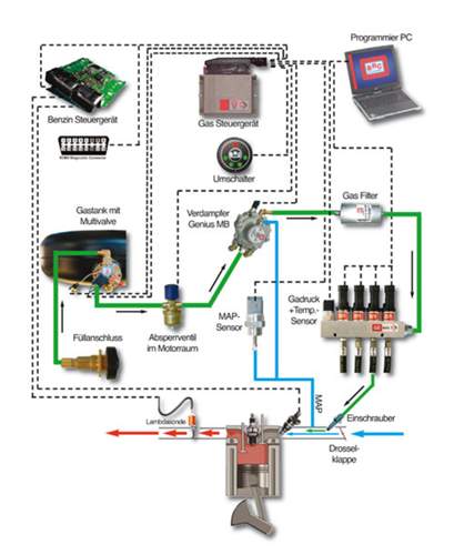

Ist mit "Drucksensor" der MAP-Sensor (s. Bild) gemeint?

Schema-sq-lpg

Der Drucksensor liegt direkt auf der Schiene mit den In jektoren. Ist der kleine da neben.

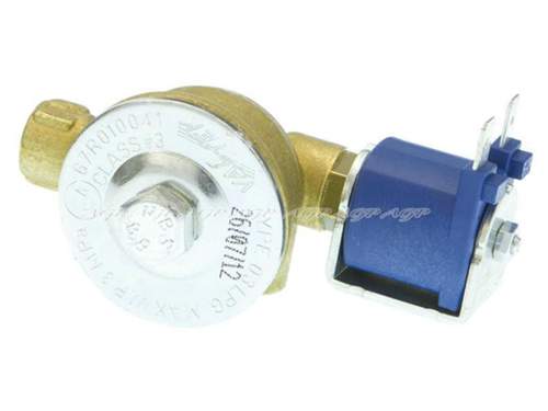

ich habe heute folgenden Fehler entdeckt. Ich habe eine Prüflampe an die Anschlüsse vom Magnetventil hinter dem Verdampfer angeklemmt (dazu habe ich die Stecker etwas zurückgezogen, so dass Platz für die Klemme war) und siehe da, wenn ich auf "Gas" umgeschaltet habe, war Strom auf dem einen Anschluss, aber das Ventil hat nicht geklackt und folglich nach wie vor nicht geöffnet. Gibt es noch eine andere Interpretation als ein defektes Magnetventil? Es wurde übrigens erst vor 5,5 Jahren gewechselt.
Hat jemand eine link, wie sowas innen aufgebaut ist? Würde mich mal interessieren.
Kurze Logikfrage: das Absperrventil im Motorraum sitzt in Flussrichtung VOR dem Verdampfer, nicht dahinter, wie ich zuletzt schrieb, richtig? Die Reihenfolge (in Flussrichtung) ist also Absperrventil, Verdampfer, Filter, richtig?
Ja, genau so

Auf dem einen Anschluss sollte ja immer Strom sein, weil die BRC den Minuspol schaltet, wenn ich mich nicht irre.
Meist reicht es, die Spule zu tauschen, man kann abgeklemmt auch den Widerstand der Spule messen,sollte so um 13 Ohm liegen.
