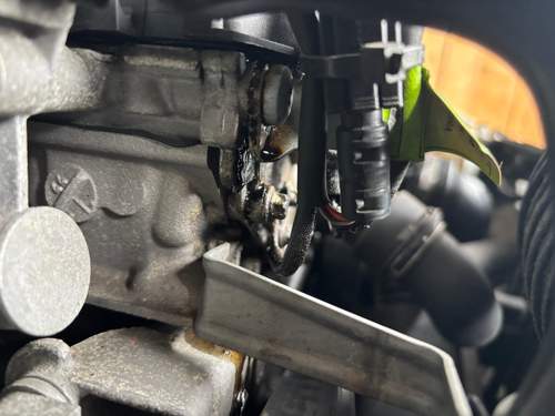

Was mir jedoch aufgefallen ist: Ich habe im Leerlauf ein paar Mal Gas gegeben, am linken Nockenwellensensor beginnt sehr stark Öl zu tropfen. (siehe Bild)
Könnte das mit den Fehlzündungen zusammenhängen?

Oh Teufel! Na da ist das Öl sicher auch schon im Motorsteuergerät angekommen da würde ich erst ran gehen!
https://www.motor-talk.de/.../...oelstoppkabel-einsetzen-t6521779.html
