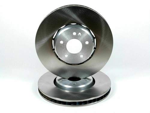

Ich dachte zwar, ich hätte alle Varianten probiert, also CLK55, 334mm etc, ich fand die nicht. Und es dürfte egal sein, ob E oder clk, die Maße und Bremse sollte die gleiche sein.
Einziger Wehrmutstropfen... keine ABE.
Aber ernsthaft, ich habe es mit zig verschiedenen Suchen probiert, selbst mit "Bremsscheibe Mercedes 334 mm" und die fand ich nicht....
DANKEEEEEEEEEEEEEEEEEE!!!!!!!!!!!!!!!!!!

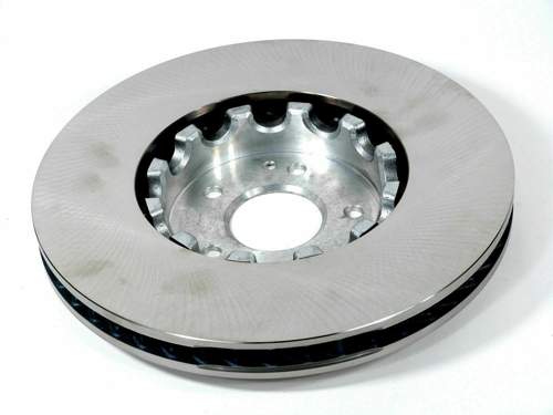

Das "dumme" am 55iger ist, die Bremsscheibe ist zweiteilig, der Reibring schwimmend gelagert. Und das ist nur beim E55 und AMG so mit der 334mm Scheibe. Es gibt ja 334mm Scheiben, gelocht und was weiß ich noch, aber eben nur einteilige, die wohl für den AMG nicht passen bzw. ohne Papiere sind bzw. nicht in der ABE enthalten. Und gerade dieses zweiteilige macht die AMG-konforme Scheibe ja so teuer, rund 200 pro Stück, dazu aufgeteilt auf links und rechts. (Standard, ATE oder Zimmermann) Ne einteilige gelocht und wärmebehandelt bekäme man für das gleiche Geld...
Aber paar gelochte mit EBC rot, bremst sich bestimmt super :)
Leichti
Beim 208er 55er gibt es keine zweiteiligen Bremsscheiben!
Und die Roten EBC Beläge sind auch nicht zugelassen!

Und, wenn ich es weiterhin richtig verstanden habe, wird die Bremsscheibe nicht aus dem vollen gearbeitet, sondern der Reibring ist auf Stiften, die im Scheibentopf (Nabe) stecken, so das dieser sich bei Erwärmung ausdehnen kann, ohne das die Wärme komplett auf die Nabe übergeht, siehe Bild:
https://www.ebay.de/.../401339035210
OK, da es sich so nicht gießen/bearbeiten lässt, sind es wohl mehr Teile, sprich, Nabe, Reibring und Verbindungsstifte.
Nein, ich stelle dir absolut nichts in Abrede, aber so lese ich das halt, und es wäre nett, wenn du mich aufklären würdest, wo da mein Fehler liegt.
Und die Scheiben aus Mikes Link sind definitiv mehrteilig, da die Nabe als auch der Reibring aus unterschiedlichen Materialien sind. OK, entsprechend nicht zweiteilig sondern mehrteilig :)
Oder liege ich da wieder falsch?

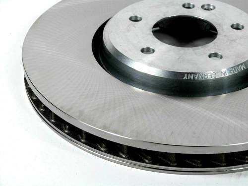

Bei mir wären solche Scheiben drin, auf "Löcher" kann ich verzichten,
dafür entspricht es der Werksauslieferung und der Preis ist O.K... ;)
https://www.ebay.de/.../114082004657?...
mike. :)

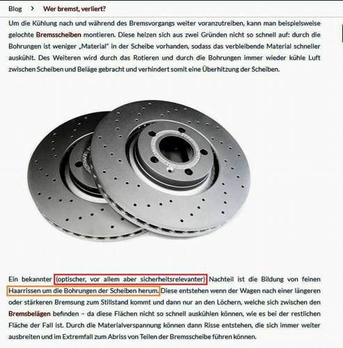

um konstruktiv zu bleiben (und ein wenig schnippisch)
hier noch ein Auszug aus dem Bremsscheiben-Blog... ;)
liebe Grüße, mike. :)
P.S. Das gibt bestimmt Klassenkeile für mich... :rolleyes:
Mike, ich weiß
Aber gelochte oder genutete haben den Vorteil, das sie bei "Spraywasser" auf der Autobahn schneller greifen.
Und ja, es ist eine Sache der Be.- u. Verarbeitung, ob sie schnell oder weniger schnell reisen. Bei Porsche klappt es recht gut, bei BMW auch, da halten die Dinger. Bei einer Corvette wo ich die scheiben sah, da fiel mir nichts mehr ein, die hätte ich sofort getauscht.... wäre aber normal laut Fahrer.
Ich sage mir halt:
So lange man normal fährt, tun sich beide wohl nichts. ABER, wenn es mal drauf ankommt, dann habe ich lieber bessere Beläge drinn und eine Bremse die den vielleicht entscheidenden Tick eher anspricht, das könnten dann die wichtigen Meter sein, die es braucht, um schadfrei zu sein. Denn, wenn ich in meiner Freizeit schon mal auf die Bahn gehe, dann meist um möglichst zügig von A nach B zu kommen. (Klar, nur dann wenn es der Verkehr hergibt) Und im Falle eines Falles, ist jeder Meter weniger Bremsweg vielleicht alles :)

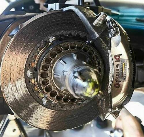

Die einzigen "gelochten" Bremsscheiben passend für mich,
wären die von Lewis Hamilton, mit den Löchern am richtigen Ort. :p :p :p
