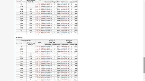

ich wiederhole ich ungern... selbst eine simple Scheinwerferreinigungsanlage hat schon Werte für die Punkte, ebenso wenn du ein Heckrollo besitzt, oder CD-Wechsler oder Telefon... und wenn du dadurch einen gewissen Punktewert überschreitest, so benötigst du eben andere Federn!
jedes Modell hat seine Grundpunktezahl, dazu kommt dann die SA in Punkten (nach Liste)... die Gesamtpunktzahl entscheidet dann welche Feder und welche Unterlage verbaut ist
im Anhang mal als Beispiel vom W124 VORDERACHSFEDER!
Vorderachs-Feder W124 Punktesystem
