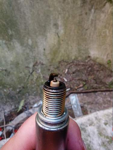

Also schläuche sind aufjedenfall alle wo sie hingehören. Das auto lief vor dem wechsel des Agr Ventils und der Zündkabel problemlos. Die Zündkabel und zündspulen habe ich schon durch ein anderes ersetzt und geprüft. Ich bin mir ziemlich sicher das es damit nichts zu tun hat. Auslesen kann ich im moment leider nicht. Heute abend Fliege ich erstmal für 7 tage weg. Irgendwie werde ich das gefühl nicht los das es mit dem agr Ventil zu tun hat. Kann man da irgendwas falsch machen oder hane ich einfach pech und habe ein kaputtes teil gekauft. Das agr ventil ist von Pierburg. Ich muss dazu sagen das ich das agr Ventil mit neuen Dichtungen einmal festgeschraubt habe und es dann einmal wieder abmachen musste weil ich was vergessen habe. Dichtungen vielleicht wieder unbrauchbar dadurch?
Wie wurden den die Zündkabel getauscht b.z.w. die Kerzenstecker abgezogen?
Mit dem richtigen Werkzeug? oder einfach so?
Sich die Kerzen oder Kerzenstecker zu beschädigen ist relativ simpel beim M113 (oder auch M112).
Dann läuft er wie ein Sack Nüsse , weil entweder ein oder mehrere Kerzenstecker oder eine oder mehrere Zündkerzen gebrochen/beschädig sind und der Zündfunke irgendwo hingeht , nur nicht zur Zündkerzenspitze.
Zündkabel wurden mit dem richtigen werkzeug gezogen. Mache das nicht das erste mal und denke da wird der fehler auch nicht sein. Habe jetzt mehrere kabel und spulen nochmal versucht. Baue gleich mal alles zusammen und schaue nochmal wie er läuft. Ob er im.kalten zustand normal läuft oder nicht. Werde mal ein video davon machen
Zündkabel wurden mit dem richtigen werkzeug gezogen. Mache das nicht das erste mal und denke da wird der fehler auch nicht sein. Habe jetzt mehrere kabel und spulen nochmal versucht. Im Kaltstart läuft er auch extrem schlecht. Komisch ist das er die erstem 5min nach dem wechsel Normal lief Werde mal ein video davon machen. Wie stellt man denn ein video hier rein
Sie sieht eine der hinteren kerzen auf der linken zylinder bank wenn man drauf guckt aus.

Die Dichtungen vom AGR alleine sind das nicht. Meiner Ansicht nach läuft er entweder viel zu fett, oder aber viel zu mager (zu mager würde eher zu den kaltstartproblemen passen) Man müsste mal die Lambdasonden-Werte auslesen vor Kat, ob es beide zylinderbänke betrifft oder nur eine, und spaßhalber mal während des Leerlaufs das Benzinpumpenrelais ziehen, so das der Kraftstoffdruck langsam abfällt, ob er dann normal läuft.
Und, warum wurde das AGR getauscht?, War es sicher defekt oder war das nur "weil es alt und defekt sein könnte"?
Wie lief er vor dem Wechsel?
In der Regel gibt es da eine alte Weisheit:
Läuft ein Motor gut und ich tausche ein Teil, und er läuft danach schlecht, dann ist beim Teiletausch etwas schief gegangen.
Leichti
Der motor lief vor dem wechsel ohne probleme. Ich habe das agr ventil nur getauscht weil ich im stand immer so ein leichtes zucken hatte. Da ich viel am motor schon neu gemacht hatte dachte ich ich mache das agr ventil auch neu. Mittlerweile denke ich das es genau von dem ventil kommt was ich aber komisch finde. Wie kann ein neues ventil sowas verursachen. An den zündkabeln liegt es definitiv nicht. Es ist nichtmal eine motorlampe an
