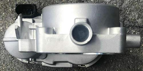

Auch ich hatte mir für meinen M112 den Umbau auf eine M113-Drosselklappe vorgenommen, und mir dazu ein entsprechendes Teil im Internet bestellt. Nur am Rande: Ich hatte vor, einen Vorher-Nachher-Vergleich auf dem Prüfstand durchzuführen, woraus nichts Vernünftiges wurde; 5 km vor dem Ziel fiel mein LMM aus. Ich hatte nur 145 PS auf der Hinterachse. Naja.

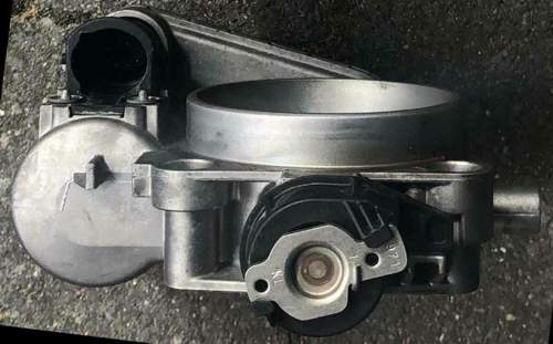

Also habe ich mich gestern ans Werk gemacht, um LMM und Drosselklappe zu tauschen. Dabei habe ich gleich noch alle Gummischläuche erneuert. Dann stellte ich fest, dass die neue Drosselklappe nicht passte: Ich habe an meiner Drosselklappe einen fast runden Stecker, der an der größeren Drosselklappe war oval. Also habe ich die originale Drosselklappe wieder eingebaut (und dabei auch die Dichtung zwischen Drosselklappe und Ansaugtrakt erneuert).
Nach dem Zusammenbau habe ich den Wagen gestartet. Sofort gingen alle Warnleuchten an: Motorstörung, ESP. Die Leerlaufdrehzahl pumpte zwischen 1.00 und 1.200 U/min, so als würde ich in schneller Folge kleine Gasstöße geben. Nach etwa zwei Minuten wurde das Pumpen etwas langsamer und die Drehzahl senkte sich ein wenig, aber das war's.
Es soll ja verschiedene Anlernmethoden über das Gaspedal geben, noch hat keine bei mir funktioniert. Ich dann habe über Nacht die Batterie abgeklemmt, und heute morgen noch mal das Anlernen mit dem Gaspedal probiert. Hat nicht funktioniert. Ein Nachbar, der sich mit älteren Mercedes und den Vorgänger-Motoren ein wenig auskennt, gab mir den Tipp, die Zündung einfach mal ein paar Minuten eingeschaltet zu lassen, damit die Drosselklappe sich neu orientieren kann. Habe ich probiert, habe das Summen und Klackern gehört, und nach ein paar Minuten den Wagen gestartet.
Der Leerlauf war immer noch zu hoch (ca. 1.100 U/min), pumpte aber nicht. Warnlampen für ESP und Motorstörung waren weiterhin an. Ich fuhr rückwärts von der etwa 80 m langen Einfahrt, Motor lief ruhig. Auf der Straße schaltete ich die Automatik auf "D", und es gab einen extrem heftigen Schaltruck. Der Wagen fuhr dann stark bockend oder ruckelnd, kam nicht über Schrittgeschwindigkeit, die ABS-Warnleute ging an. Nach ein paar Metern dachte ich mir, dass das so keinen Sinn hat, und wollte wieder zurück auf unsere Einfahrt.
Wieder ein extrem heftiger Schaltruck, dann konnte ich problemlos rückwärts auf unsere Einfahrt fahren. Als ich den Wagen verlangsamen wollte, kam er mit quietschenden Reifen abrupt zum Stehen, so als hätte ich eine Vollbremsung gemacht.
Letztendlich habe ich nur den Luftmengenmesser und die Gummischläuche gewechselt. Soweit ich sehen kann, sind alle Schläuche korrekt angeschlossen, und alles ist dicht.
Ich verstehe die Auswirkungen auf das ABS- und das ESP-System nicht, auch nicht das extrem bockige Fahrverhalten und die Getriebeweigerung, in einen anderen Gang zu schalten.
Hat einer von Euch eine Idee?

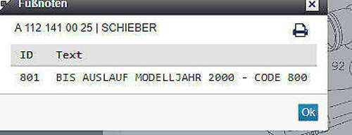

vielen Dank! Ich denke, dsa hilft weiter. Ich habe anhand der Nummern nochmal nach Bidlern gegoogelt. Scheint so, dass bei mir die alte Vor-Mopf-Drosselklappe A1121410025 verbaut ist, nicht die Mopf-Drosselklappe A1121410125. Was mich durchaus verwundert, da sowohl die Erstzulassung (22/05/2000) als auch die Ausstattung (z.B. Blinker in den Außenspiegeln) ein Mopf-Modell signalisiert.
In dem Fall hätte ich natürlich den absoluten Deppenfehler begangen: Dann wird, ohne das ich es bemerkt habe, bei Ausbau der Gaszug abgerutscht sein, und ich habe ihn in der Annahme einer elektrischen Steuerung dann auch nicht wieder eingehängt. Kein Wunder, dass da nichts geht.

Da die Drosselklappe elektrisch geht, gibt es da keinen Gasbowdenzug. Der sitzt links vor der Windschutzscheibe und setzt dir deine Gaspedalstellung in ein elektrisches Signal um, das das Motorsteuergerät verarbeitet.
Und klar, ESP kann nur dann arbeiten, wenn der Motor zuverlässig läuft. Spinnt der rum, kann das ESP nciht mal eben die Leistung reduzieren und dann ist eine Fehlfunktion möglich--->es schaltet ab.
