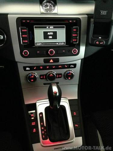

ich habe seit letzter Woche einen neuen Passat mit Standheizung u. Climatronic. Nun ist mir aufgefallen, das die "Regelskala" (LED-Leiste ) im Autobetrieb anders als bei meinem alten Passat nicht mehr leuchtet u. die Stufen auch nicht im Radio angezeigt werden!
Gab es eine Änderung ?

Meiner ist 11/2013. Auf AUTO leuchtet keine LED und im manuellen Modus leuchtet die LED. Was interessiert einen denn die Gebläsestufe wenn die Automatik an ist?

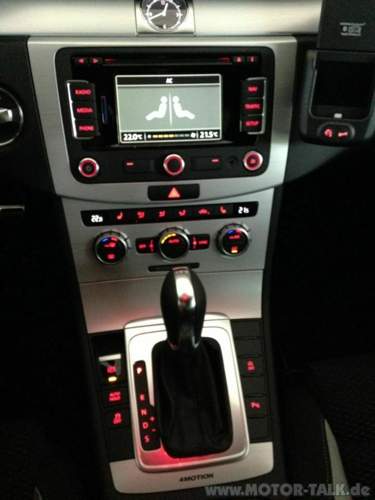

Hier auf manuell
Original geschrieben von BMWTordi
Hier auf manuell
Okay. Habe ich verstanden. Bei mir (12/2011) zeigt es die Gebläsestufen auch bei Auto an.
Anschlussfrage: Wenn die Lüftung auf manuell steht und man die Temperatur verändert bzw. die voreingestellte Temperatur erreicht ist, fährt das Gebläse und damit auch die LEDs runter? Oder wurde das auch geändert?

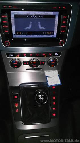

Super das hat mich auch bereits gewundert ( keine LED Anzeige)dachte das es bei dem RNS 510 generell so ist ,da bei meinen andern B7 ich immer das RNS 315 verbaut hatte . Muss gleich mal schauen ob mein Caddy mit dem RNS 315 noch die LED Beleuchtung hat .

hei mir leuchtet da nur die LED für den Autobetrieb, keine Anzeige der Stufe. Passat aus 7/2013 nur Climatronic.
Danke, so ist es bei mir auch. Ich hatte davor einen B7 von 2/2013, bei dem zeigten die LED's auch im Automaticbetrieb an, deshalb habe ich mich gewundert!
Also wurde das von VW geändert!!!

CC aus 03/12:
LED-Leiste wird immer angezeigt, sowohl Manuell, als auch AUTO.

Ich lag falsch, oder auch nicht...
Ab KW25 (denke ich) 2013 leuchtet nichts mehr, ab da gabs ne neue SW (0404) für die Klimabedienteile!
Gut, das ich zwei hab 😎
Bei manuell leuchtet es natürlich bei beiden.
In der Limo ist das neue, da leuchtet nichts, im V6 leuchtet es noch, aber die Karre steht ja nur......
