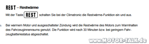

In der Bedienungsanleitung ist die Taste Rest für Climatronic beschrieben die die Restwärme des Motors beim Abstellen des Autos in den Innenraum leiten soll. So eine Taste kann ich nicht finden. Bin ich blind oder gibts die beim Tiguan nicht? Climatronic hab ich. Auch in der Bedienungsanleitung ist die nicht abgebildet, nur erklärt. Kann man das irgendwie anders einschalten oder ist das einfach falsch reingerutscht und das gibt es nicht? Oder hat das nur der Diesel?

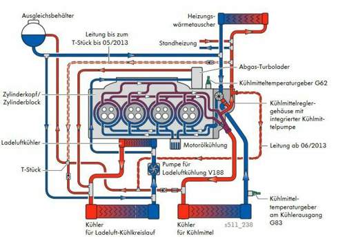

Leider befürchte ich dass das stimmt! Lt. Schema im SSP ist hier keine zusätzliche Pumpe welche die Aufgabe übernimmt!
Ea211-kuehlsystem
Wie beschrieben, ist eine zusätzliche Pumpe auch nicht nötig.

Dann ist die Beschreibung in der BA etwas übertrieben! Warmhalten bis zu 30min ohne eine Pumpe welche das Wasser vom Motor in den HWT befördert wird wohl wirklich nicht gehen.
Ich denke VW hat sich gedacht wir machen einfach überall das gleich Klimabedienteil rein und bauen die Pumpe nur bei teureren Motoren ein.
Ba-rest
Es geht natürlich nicht ohne Pumpe. Es wird die normale Heizkreispumpe verwendet. Du kannst es ausprobieren, indem du bei warmem Motor die Zündung einschaltest und das Gebläse laufen lässt. Bei einer herkömmlichen (früheren) Heizungsanlage wäre noch für ca. 10 Sekunden warme Luft bekommen, jetzt kommt 10, 20, 30 Minuten warme Luft. Und genau die Ansteuerung dieser Heizkreispumpe funktioniert offenbar nicht richtig.

Damit da keine Missverständnisse bzgl der Warmhaltezeit auftreten... Die Funktion ist (laut BA) für 30 Minuten aktiv, da steht nichts das 30 Minuten lang warme Luft aus den Düsen kommt (Das nur bevor sich jemand beim 🙂 beschwert)
wie hier im Thread schon geschrieben wurde ist auch nach Abschalten der Zündung noch (Elektro)Pumpleistung notwendig wenn der Motor heiß abgestellt wird damit der Turbo nicht überhitzen kann. Das Nachlaufen der Kühlung im Sommer kennt man ja.
Dieselbe Funktion wäre wohl zuständig beim Drücken der Resttaste - Selbe Pumpe plus Gebläse aber Abführen der Wärme zum Heizungswärmetauscher und nicht zum Hauptkühler. Also müssen wohl noch ein paar Ventile auch mitspielen - aber vor allem die Steuersoftware !

Vom Prinzip hast du Recht, aber VW wirbt mit 30 Minuten. Und ich denke das der Kühler nach den 5 Minuten sicher noch "gut warm" ist.
