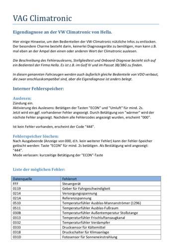

Was gibt's da groß zu begreifen, das ist doch völlig selbsterklärend und keine Raketentechnik? Woher weißt du, dass es "viel kühler" war? hast du ein Thermometer im Auto? Der Sensor für die Climatronic sitzt direkt am Bedienpanel und es fließen auch noch andere Parameter wie die Sonneneinstrahlung in die Regelung mit ein.
Generell kann es natürlich sein, dass etwa dein Thermostat defekt ist. Dann wird nicht mehr richtig geheizt, aber das ist bei jedem Auto so.
Ein Sensor der Klimatronik sitzt auf dem Armaturenbrett in der Mitte, der kleine dunkle Hubel. Wenn dein Auto lange in der Sonne stand und das ganze Brett aufgeheizt ist dann dauert es auch ne Weile bis die Klima im Auto Modus von kühlen auf heizen umschaltet.
Es gibt auch ne Tastenkombination die du an der Klimatronik drücken kannst dann werden dir die Fehler in der Klima über das Display angezeigt. Dann brauchst kein Auslesegerät. Kombination musst mal googeln, weiß ich jetzt nicht auswendig.
"ECON" + "Lüftung geringer" + "blaues Viereck Temperatur geringer"
Die Messwertblöcke kann man dann durch-togglen.
Gefunden 🙂
