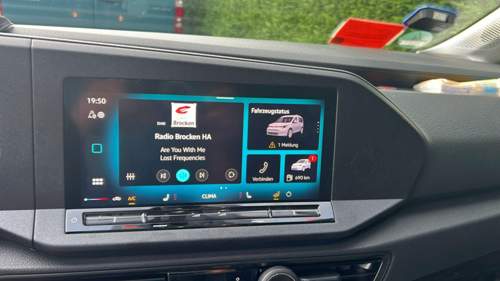

Wie aufwändig ist es die Climatic zur Climatronic aufzurüsten? Gibt es irgendwo eine Anleitung?

Hi Uwe, auch wenn die "Hardware" von außen gleich aussieht und du sogar zwei getrennte Touch-Flächen hast, ist es regulär nicht vorgesehen und wird wohl (Beispiel Golf 7) kompliziert: (ß) Von Climatic auf Climatronic umgerüstet : louk
Ich habe das beim T Roc gemacht. 2 Sensoren nachgerüstet und einen Mini Kabelbaum. Hat um die 30 Euro gekostet. Ich habe die ganz einfache Klima und möchte auch umbauen, aber nur so das es die eingestellte Temperatur regelt. 2 Zonen brauche ich nicht.Bin diesbezüglich gerade am Schaltplan studieren . Weiß nur das wahrscheinlich das Klima Steuergerät getauscht werden muss

Hast Du VCDS ?
Habe ich, habe aber noch nix bei neuen Kisten codiert, Bin noch bei Golf 6/7 und Passat B7.
Welche Teilenummer hat das Klima Steuergerät ? Hinten AA oder AC AD
