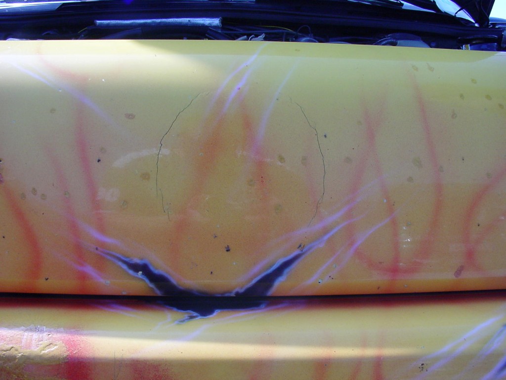

geh mal zu memminger??? wir haben bei uns nen käferkunden der richtig geld für seine restaurierung bei memminger gelassen hat und der is alles andere als zufrieden und spachtel findet man auch genug an dem ding! manchmal liest man deine texte und denkt das du der einzige mensch auf er welt sein mußt der wirklich irgendwas kann und ahnung hat...wahnsinn...
auch da gibts lehrlinge!
weil manch einer sich mittels fachliteratur informiert und auch schon das eine oder andere auto komplett zerlegt und zusammengebaut hat? weil man sich eben mit mehr als "felgen ruff und gut" auseinandersetzt seit mehr als 10 jahren? weil man vielleicht auch den selben blödsinn früher getrieben hat und damit schon mehr geld in den sand gesetzt hat als so manch ein pickeldrücker hier im jahr verdient?
guggst du: http://www.porno-karre.com/spachteln.html das kommt dann bei raus.
btw ausser um mich persönlich anzumachen fällt dir nix zum thema ein?! 🙄
