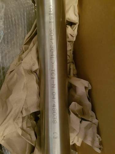

Also, habe heute mal versucht es einzubauen. Die Rede ist von der Kompletten Piecha-Anlage.
Mittelschalldämpfer-Ersatzrohr und Endschalldämpfer.......
Habe erstmal mein Auto (CLA 250 - Kein Sport-Kein AMG line) hoch gebockt.
Das erste was ich gesehen hab ist, man muss den Auspuff Flexen.....da hatte ich erstmal direkt einen schock, weil ich dachte einfach nur anschrauben und gut ist.
Dann habe ich alles ausgepackt, um grob zu wissen, wo ich ansetzten soll. Dann habe ich gesehen, das die ANLAGE, ab Krümmer ist. Das heißt KAT muss ab und das ist definitiv Illegal oder? Dafür kann man kein ABE oder TÜV gutachten bekommen. Die einzige Möglichkeit, was man da machen kann ist, das man es nach dem KAT abflext und danach alles zusammen würfelt. Also in dieser Reihenfolge....Krümmer-KAT-MSDE-ESD.....
Da mir aber noch ein Stück fehlt (Reduzierstück), habe ich erstmal nur den ESD dran gemacht.
Da hört man definitiv gar nix.....ich denke das ich erst einen unterschied merke, wenn ich den MSDE dran mache. Das teil bei mir laut Messungen Orginalrohr Durchmesser 64,5 mm und Piecha MSDE 63,5 mm (Reduzierstück 63-65 bestellt.
Also ein ESD bringt gar nichts....ist genauso leise wie vorher.
Wenn ich das teil da habe, werde ich es testen und euch berichten ob es was bringt oder nicht!!!!
