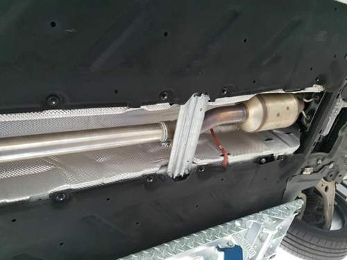

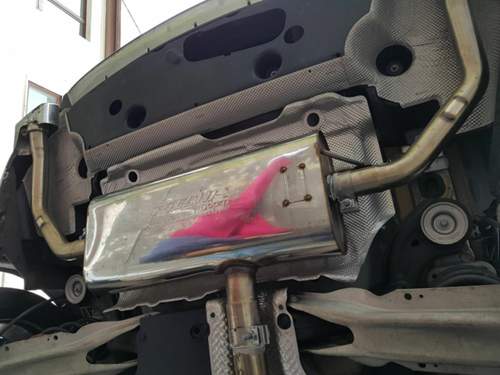

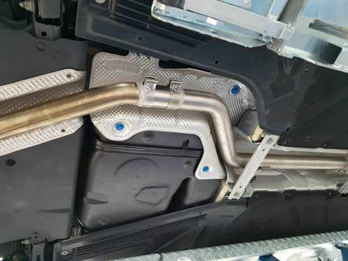

Hallo Leute, da ich heute endlich mal Zeit hatte. Habe ich mal den mittelschalldämpfer Ersatzrohr eingebaut. (Endschalldämpfer hatte ich vor paar Tagen schon eingebaut).
Es geht um die komplette Piecha Anlage!!
Hier sind mal die Bilder, wie ich es gemacht habe!!
Vom Sound her, wenn man draussen ist bzw dahinter steht. Hört man direkt das es lauter geworden ist. Im Auto, wenn die Scheiben zu sind, höre ich nix. (Ist auch gut so)
Wenn ich drin sitze und die Scheiben offen sind, hört man wieder den Sound.
Ich denke, aber das es mit der Zeit noch etwas lauter wird!!!
Ich hab zwar ein Video gemacht. Aber im Video hört sich das scheisse an. Mn muss es selbst hören. Hier sind ein paar Bilder vom Einbau!!!
Zwei fragen, die erste was für ein Durchmesser hat deine Originalanlage, die zweite: musstest du die bleche wo nochmalerweise der MSD ist abmontiert bei der Montage?

Also die blechen müssen abmontiert werden ist aber keine grosse Sache geht Ruck zuck
Und vorne vom Kat bis ende mittelschalldämpfer hat es 64,5 - 65 ab dann geht's immer kleiner hinten bis zum Endschalldämpfer 60
