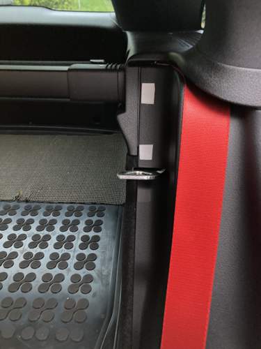

Gelernt ist gelernt 😁! Nach 10 Monaten und 15tkm war mal etwas Filz-Briefmarken-Heilkunde notwendig. Ruhe is! Bin mal gespannt, ob es da auch eine professionellere Lösung gibt...
Edit: Hab noch schwarzes selbstklebendes Filzband gefunden. Zwei gleich lange Streifen reingeklebt, sieht aus als ob es so müsste. Kann man so lassen.
@DeFisser schrieb am 27. April 2024 um 20:09:49 Uhr:
Es gibt sogar als OEM Ersatzteil Filzstreifen in schwarz
