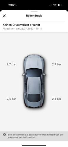

Wieviel Luft fährst du denn mit den Michelin auf den CLA35? Mein CLA35 wurde mit Conti SC6 ausgeliefert, mit denen bin ich im ersten Moment angenehm überrascht, auch wenn ich den Michelin vom A35 nach trauere.

Grad mal geschaut, hab die aber immer gleich. Also daran hat sich nix geändert in den Jahren. Hab mir den mal so rausgesucht, weil sich das gut fährt. Weniger war mir zu schwammig.
