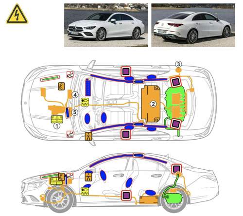

Weil man bei diesen Tieferlegungs-Themen immer wieder Sachen wie "… oder meinst du, dass der Akku so niedrig sitzt?" liest, einmal hier der Plan aus der CLA Rettungskarte.
Wenn man den anschaut weiß man, dass er so niedrig sitzt. ("2" auf der Karte, unter der Rücksitzbank) Da drunter ist nur noch etwas Luft und Straße. 😉 Ich lass das mal ohne Wertung hier, auf die verzichtet der TE ja explizit.
CLA 2020 Rettungskarte
