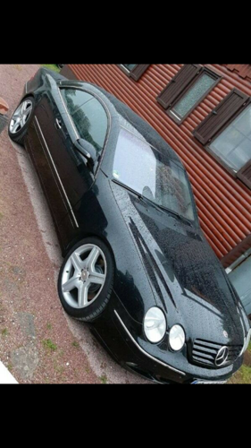

Hallo Community,
wollte mal fragen welche felgen ihr auf euerm CL C215 so fährt ( Sommerräder ). Fahre zurzeit die AMG Styling IV mehrteilig 19“ die rad reifen kombi passt auch so ohne weiteres. Habe jedoch vor andere Räder zu montieren. Das Bild der Felgen sehr ihr im Anhang. Die 2. Frage wäre ob man ohne Probleme die Felgen so auf dem CL fahren kann. Daten: Felgengröße: VA & HA 10Jx19 ET48 / Reifengrösse: VA:255/35 19 HA: 285/30 19. Oder hat hier jemand eine so ähnliche Rad Reifenkombi auf seinem Cl drauf?

Das geht ohne Eintragung, alles andere erfordert TÜV Abnahme und Eintragung

Danke dir für die Info. Also Tüv etc wäre kein Problem hatte auch damals meine brabus monoblok e 21“ HA 10,5jx21 VA: 9jx21 ET45 vorn sowie hinten eingetragen bekommen.. Die dinger sind nach 6 Monaten runtergekommen weil es alles andere als komfort war eher wie ein Polo 86c gokart. Aber haben perfekt gepasst unter dem c215 ohne Karosserie arbeiten was eh nicht in Frage kommen würde. Bei den 19“ die ich jetzt gern drauf tun würde bin ich mir sicher dass es auf der HA passt aber VA skeptisch oder wie seht ihr das. Unter der seite reifenrechner komme ich nicht rein übers handy. werde es wohl am laptop nochmal ausprobieren.
@Cl55c21555 Versuch mal selber die Adresse "reifenrechner.at" der Link geht tatsächlich nicht. Rein rechnerisch geht dein Wunsch. Aber mit 255/40 und 285/35. die Felgen stehen etwas weiter nach innen, wegen der ET 48 aber das sollte kein Hinderniss sein, außer man trifft Teile des Fahrwerks
Danke dir !! War auf der reifenrechner Seite mal drin.. Daten der Räder eingegeben also es sollte passen ohne weiteres. Habe mir die Felgen gestern gekauft liegen in der Garage morgen schraub ich mal 2 ans Auto vorn und sichertheitshalber auch mal hinten. Werde berichten.
Sorry dass ich mich so spät wieder melde. Hat auf der Vorder Achse nicht geklappt. Auf der HA keinerlei Probleme aber VA keine Chance.
Wo liegt das Problem? Evt. musst du durch eine 5-10mm dicke Distanzscheibe die ET verändern, damit das Rad wieder etwas nach außen wandert?

Das sag iwie doof aus wenn ich ehrlich bin. rundum gleiche grösse also ich weiss nicht. auf der hinterachse perfekt nicht viel aber auch nicht wenig die felge sitzt perfekt. auf der vorderachse guckt die felge schon etwas raus und gestört hat mich eine weitere sache undzwar dass die felge ( von innen betrachtet) viel zu nah am dämpfer liegt und das ist mir zu gefährlich..
