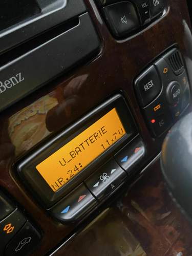

300€ später.. erster Start und Testfahrt. Auto läuft aber die Batteriespannung zeigt 11,7V an. Bei hoher Drehzahl gleichbleibend, mache ich die Sitzheizung an und Klima fällt sie auch 11,5V

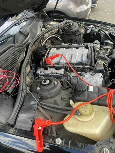

Ja ich finde nur keine Massepole wo ich das Starterkabel anschließen kann, bzw ändert sich da nichts wo ich die anschließe, bleibt bei 11,4 Volt

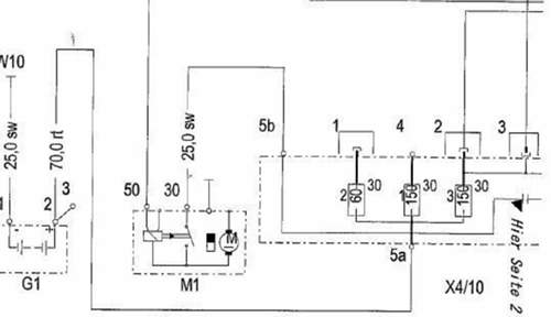

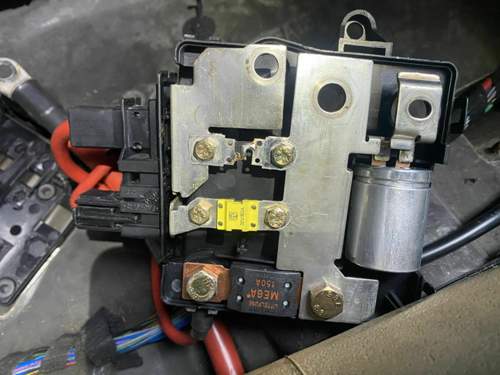

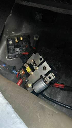

Ich habe das Kabel bis zum Fußraum gemessen und dort liegt die selbe Spannung wie die Batterie an, also kann es nur irgendwo im Motorraum ein Kabel sein, welches bis in den Fußraum vom Beifahrer geht.
Sehe da aber absolut nichts, das große dicke Orange Kabel sitzt fest und ist geschlossen.
