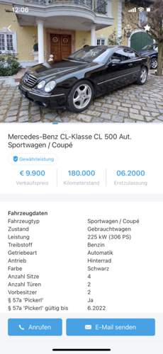

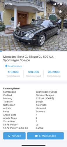

Srry das mit dem link funktioniert irgwie nicht, ich füge mal paar screenshots ein und den preis habe ich verhandelt auf 9k danke lg

Pickerl nur noch gültig bis 06/22. Musst klären, ob das mit oder ohne 4 Monate Überzug ist. Ansonsten verhandeln, dass der Verkäufer das nicht Pickerl nochmal macht. Bei einem ÖÄMTC Ankauftest wird eh geprüft was zu tun ist. Das Teuerste bei der Baureihe ist das ABC-Fahrwerk. Die Meisten wechseln das Pentosin nicht aber frag den aktuellen Besitzer trotzdem mal. Dazu kommt die Elektronik. Probieren ob alles funktioniert und das Auto mal auslesen lassen. Die Spritkosten werden recht hoch sein aber darüber bist du dir im Klaren nehme ich an. Versicherung und motorbezogene Steuer sind auch nicht ohne in Österreich. Gut möglich, dass du im ersten Jahr gleich ein 1/3 vom Kaufpreis für Steuer/Versicherung zahlst. Motor und Getriebe sind meistens relativ unauffällig. Der Block sollte sauber sein aber ein wenig siffen tun die Meisten
Danke dir für die infos, pickerl macht er noch das hab ich schon besprochen mit ihm und was sagst zum preis 9k ? Zahlt sich der aus mit den kilometern weil habe vor den wirklich 3-4 jahre zu fahren. Und bei der austattung was ist alles vollausstattung worauf sollte ich da achten hatt z.b jedes cl heckrollo,ein kühlfach hinten, massagesitze wie schauts da aus danke????
@E-Coupe1220 schrieb am 8. April 2022 um 14:06:28 Uhr:
Preis kann schon in Ordnung sein wenn der Zustand passt. Aber kein AMG-Paket und kein Designo. Kein erweitertes Lederpaket. Und relativ Standard außen/innen schwarz. Kühlfach und Massagesitze sind ziemlich sicher Extras. Vom Hintergrund der Bilder sieht es aber so aus als ob das Auto von einer älteren Person gefahren wurde. Das kann vorteilhaft sein

Ob er die Zeit schafft, weiß niemand - auch niemand der das Auto gesehen hat. Grundsätzlich sind die c215 aber doch zuverlässig. Erhaltungsinvestitionen muss man immer bereit sein zu tätigen - es ist und bleibt eine S-Klasse.
Da die Autos in AT immer etwas teurer sind als hier in D, finde ich den Preis absolut angemessen, sofern alles in Ordnung ist.
Vollausstattung haben die wenigsten Fahrzeuge - bei S-Klassen noch seltener - weil es halt auch viel gab.
Da die Schalterreihe pberm Comand voll ist, wird er ein Heckrollo haben. Ein Kühlfach zwischen den Fondsitzen hat er nicht (das würde man in den Kofferraum ragen sehen). Beim c215 war aber entweder das Fach in der Mittelkonsole oder das Handschuhfach an die Klima angeschlossen, sodaß dort zumindest während der Fahrt nichts schmilzt, wenn man es reinlegt.
Leder exklusiv fehlt ihm - was ich recht schade finde. Hat er belüftete Sitze?
Ihm fehlt außerdem - was auf den ersten Blick noch sichtbar ist - AMG Paket, Distronic und Standheizung. Aber wie gesagt - wirklich voll ist so gut wie keiner

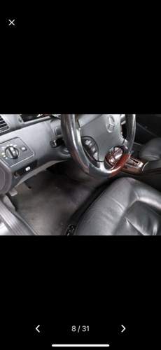

Ich finde der Fahrersitz schon stark abgenutzt. Auch hat das Leder auf dem Armaturenbrett etwasmerkwürdige Gebrauchspuren. Aber für dieses Geld kann man auch nicht viel erwarten.

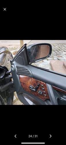

Danke für dein tipp und deine antwort, was ist beim
Leder-exl anders ? belüftete sitze ich denk schon guck mal aufm foto ich denk das ist die taste neben der shz oder sind beide tasten für die shz ? Und ich denke massagesitze hat er auch weil unterm sitz fahrer/beifahrer gibts paar tasten hab wirklich absolut keine ahnung bin bis jetzt nur bmw‘s gefahren also der wird mein erster benzer hoffentlich?? was mich noch interressiert er hat die rückleuchten vom facelift der wagen ist aber vorfacelift oder nicht?

Sbelüftung
Massage.s
Deiner hat nur Sitzheizung. Sitze mil Pulse, also sehr einfache Massage...

Die beiden Sitzheizungstaster gibt es auch beim Mopf?
Also immer wenn die Sitzlüftung fehlt?
VG
Genau. Wenn kein Sitzlüftung, dann ist die 2 Taste für die 2 Stuffe der Sitzheizung.
Finde ich eigentlich eine schöne Lösung, sodass es keine Leertaste gibt.
