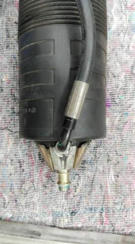

Das Zerlegen des Federbeins ist auch nicht so leicht. Zum Tausch des Domlagers muss das Federbein aber auch nicht zerlegt werden. Das Domlager am Federbein der BR 215/220 ist nur mit einer speziellen Mutter an der Kolbenstange befestigt. Wenn man die Kolbenstange gegenhält und die Mutter öffnet, kann man das Domlager abnehmen.
Das eigentliche Problem ist aber an Neuteile zu kommen. Das, was z.B. in der Bucht angeboten wird, sind keine Neuteile.
Federbein
Und hier noch ein Bild.
Federbein-220
Hast du zum Lösen der Mutter eine Nuss zurecht geschliffen, oder welches Werkzeug hast du genommen?

Richtig! Ich habe eine Nuss zurecht geschliffen.
