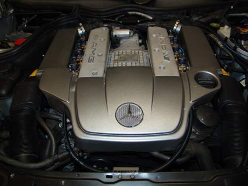

Der Käse ist zwar gegessen, aber natürlich lässt er sich umrüsten und idealer Weise mit einer minimalistischen flüssig einspritzenden Anlage, die lediglich an Plus und Minus hängt und das MS weiterhin die volle Kontrolle hat...
Mit einer Vialle LPI 7 gäbe es sogar eine ECE R 115, sofern er noch die Teile zusammen bekommt...
(Mit der Einschränkung Kickdown und High Speed unmerklich Benzin)
Eine ICOM ginge uneingeschränkt, wäre bis 01.102017 gegangen nach § 19/2 gibts aber jetzt keine ECE R 115 dafür...
Alle Anderen Anlagen brauchen mehr Platz, wobei ein Spritzer flüssig effektiver ist als Gasmengen zu handeln... (Faktor 1/276)
Bei dem im Bid hängen 2 Zylinder weniger dran (Mit Icom) ...
(Mit blauen Düsen, die Grünen sind noch ein Stück größer im Durchlass)
Denke da sieht man so gut wie nix, außer versetzte Luftfilter 😉
