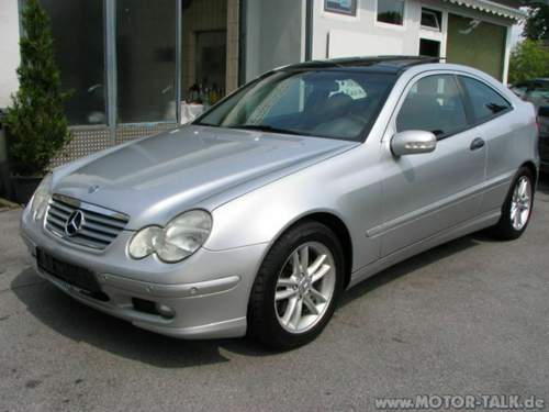

guten Tag liebe community...
ich bin seit tagen am überlegen ob ich mir einen 2002er sportcoupe kaufen soll. Es handelt sich dabei um einen schaltwagen, 1,8l, EZ 05/2002
kann mir jemand sagen ob es dabei auf besondere sachen zu achten gibt?
habe hier vereinzelt jetzt was zum rost gelesen.. aber ne eindeutige antwort bekomme ich irgendwie nicht..
kommt es bei dem auto vor? und wenn ja, wo?
und kann mir vllt jemand sagen, wie es dann bei dieser garantie/kulanz läuft? habe das alles noch nicht so verstanden..
hab hier jetzt schon seit tagen die suchfunktion benutzt.. aber finde mehr oder weniger immer die selben threads...
vielen dank an euch alle

also mit dem Rost ist das so ´ne Sache. Wenn du irgendwo Rost findest musst du zur DB-Werkstatt fahren, die machen dort Fotos von den betreffenden Stellen und reichen einen Kulanzantrag im Werk ein. Dabei spielen auch solche Dinge wie regelmässige Wartung bei DB-Servicepartner und Kilometerstand ´ne Rolle. Genau kann man das vorher nicht sagen weil Kulanz eine freiwillige Leistung ist.
Anderst sieht das aus im Garantiefall. Aber auch hier werden Kriterien wie regelmässige Wartung und Korrosionsschutzkontrolle zugrundegelegt.
Falls du dir den Wagen tatsächlich kaufen möchtest gibt es im Grunde nichts was dagegen spricht - ist ein sehr gutes Auto (meine Frau fährt auch so einen). Allerdings gebe ich dir den Tipp, bei einer Probefahrt, vor allem im kalten Zustand, auf den Gangwechsel von Eins in Zwei zu achten. Bei Modellen mit diesem Herstellungsdatum wurde ein Getriebe verbaut, das Probleme mit der Synchronisierung des zweiten Ganges hatte. Da gab´s auch mal ´ne Serviceaktion, bei der die Synchronringe usw. ausgetauscht wurden.
