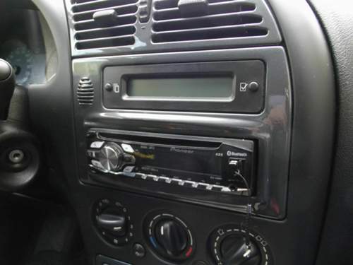

Hallo, ich habe mir vor kurzem ein Citroen Xsara N1 Baujahr 2002 mit 75 PS gekauft.
Habe vor dem Kauf aber vergessen mal das Radio bzw die Lautsprecher zu prüfen.
Mir ist nun aufgefallen dass aus dem rechten Lautsprecher (Armaturenbrett) gar kein Ton kommt und nur Ton aus dem linken Lautsprecher 8Armaturenbrett) kommt, aber bei z.b Lautstärke-Stufe 10 des Radios sehr leise ist und wenn man lauter dreht dann fängt der linke Lautsprecher an zu kratzen und dann geht der Ton komplett weg.
Habe mir dann ein neues Radio gekauft, und leider schon wieder nur aus dem linken Lautsprecher kommt Ton und aus dem rechten Lautsprecher kein Ton. Aus dem linken Lautsprecher auch nur sehr leise und wenn man wieder höher dreht fängt das wieder an zu kratzen und der Ton ist wieder komplett weg egal auf welcher Stufe dann die Lautstärke geregelt wird.
Wie kann ich dieses Problem beheben? Habe leider nicht sehr viel Ahnung von sowas.

Habe heute meinen Multimeter bekommen und mal den linken und rechten vorderen Lautsprecher geprüft.
Auf dem linken Lautsprecher sind 4 Ohm das ist der funktioniert aber halt auch am rauschen ist bei lauterer Lautstärke und der rechte Lautsprecher zeigt mir gar nichts an also müsste der defekt sein.
Hochtöner habe ich auch mal nachgeschaut, verstehe nur leider nicht wie das da funktioniert, das ist ja nur so ein Kabel an so ner Watte dran - wo kommt denn da der Ton raus?

der rechte LS hat also kein Signal,das ist schlecht. Durch defekte LS kann der Verstärker des Radios zerstört werden.
Das Radio hat kein Problem nur zwei LS zu betreiben,aber nur einen LS führt über kurz oder lang zu Schäden.
Was möchtest du nun,nur einfach Radio vernünftig hören oder doch das auch was raus kommt aus den LS (Lautsprecher).
Hochtöner hast du nicht,dieses schwarze ist Schaumstoff,damit der Stecker nicht rum klimpert.
Ich vermute auch das hinten gar keine LS drin sind.
Dein Auto hatte ursprünglich kein Radio,es wurde nach gerüstet.
Kanst du mal ein Bild vom eigebauten Zustand machen das man das Radio und die Blende sieht,das ich sehe womit was man es zu tun hat.Dann die vorderen LS mit fotografieren von vorn und hinten(Beschriftung).
Dann kann ich dir entsprechend Vorschläge machen.
