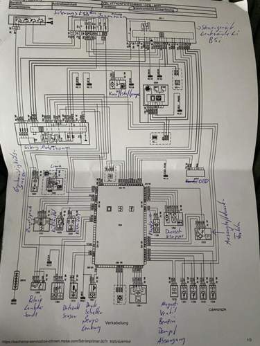

Mahlzeit habe mal eine Frage bin einfach am Verzweifeln habe vom Bekannten einen xsara bj 2001 mit einem 1,6 l hingestellt bekommen das auto springt nicht mehr an und hat keine Kommunikation mit dem steuergerät habe die 2 Masse Kabel geprüfte sind i.o habe das 1 Plus Kabel geprüfte da kommt nur 0,01V an so mit habe ich kein plus zum steuergerät es sind alle Sicherungen ganz hat da wer ein Rat was man da am besten nich machen kann ?

Moin mal mit überbrücken versuchen wenn er dann läuft Sicherung an der Batterie tauschen
Sicherung habe ich geprüft sie war defekt habe eine neue eingebaut geht trotzdem nicht
