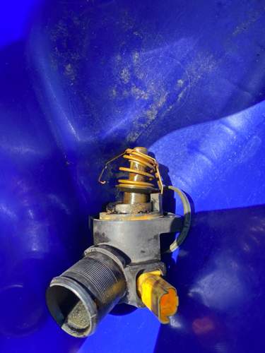

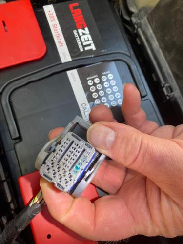

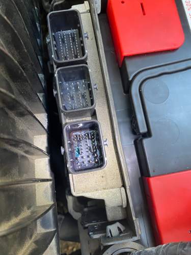

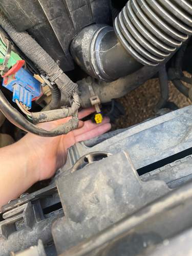

Update 2
Ich bin durch Zufall auf ein YouTube Video gestoßen https://youtu.be/JGE9BdACW0A?si=88zAOhaWqCNNK1DZ und habe nachgeschaut. Vom Thermostat aus drückt sich Kühlflüssigkeit durchs Kabel in den Steuergerät-Stecker.
Ich habs zum testen getrocknet und nochmal das Auto gestartet. Die Drehzahl ist nicht mehr gehüpft, dafür zeigt er noch Abgasanlage defekt an.
Ich denke wenn ich fahren würde hätte ich das gleiche Problem wieder sobald der Motor warm wird.
Jetzt überlege ich, ob ich das Thermostat selbst wechseln sollte oder es lieber von einer Werkstatt machen lassen soll. Meine Hauptsorge ist es, dass ich das Kühlwasser selbst nicht gut genug entlüftet bekomme.
Hat jemand schon Erfahrung damit?

Es war tatsächlich alles wegen einem defekten Thermostat. Gebrochen und undicht.
Der Wechsel war recht simpel und das Kühlmittel war gut zu entlüften. Wenn man den Luftfilterkasten raus nimmt ist am Motor eine 5er Inbus-Schraube zum entlüften und Richtung Fahrer ist beim Heizungsschlauch noch eine Plstikkappe, ähnlich wie ein Fahrradventil.
Ich hab das Problemkabel mit Kontaktspray behandelt und jetzt läuft das Auto wieder ohne Probleme.
Er hatte noch die Abgasanlage defekt Mitteilung, da war einfach nur der Partikelfilter zu. Eine Autobahnfahrt später war alles ok.
