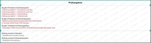

Also, nochmal ein Update:
Hab jetzt mal länger laufen lassen im Leerlauf und die Fehler live ausgelesen. Dabei kam immer wieder folgender Fehler:
P0271 Injector Zylinder 4 Short circut
P0271 Injector Zylinder 1 Short circut
Danach war meine Idee die Injektoren mal zu tauschen. Also 1 mit 2 und 4 mit 3. Sollte der Fehler dann mitwandern wäre es der Injektor ansonsten irgendwo im Kabelbaum.
ABER
ich wollte vorher mal testen ob überhaupt was aus den Injektoren rauskommt und hab gesehen dass Injektor 1 und 4 doch deutlich älter waren, also auch ein anderes Modell, und es gab schon bisschen Rost an der Düse. Ich denke zwar nicht dass sowas zum Kurzschluss führt aber vielleicht interpretiert auch mein Lesegerät was falsch. Ist halt auch schon sehr verdächtig dass die 2 die einen Fehler werfen die 2 alten mit Rost sind. Dazu kommt das bei einem der Dichtring halb abgerissen war und deswegen das ganze garnicht wirklich dicht gewesen sein konnte.
Ums kurz zu machen ich hab jetzt 2 neue Injektoren und einen kompletten Dichtsatz für alle 4 bestellt. Bin mal gespannt aber ich denke mal das wird der Fehler gewesen sein.
Wenn ich damit durch bin melde ich mich nochmal. Ist zwar schade dass mir hier leider niemand helfen konnte aber so hilft es vielleicht anderen.
Hier mal die genauen Codes die meiner Anzeigt. Neue Düsen sind leider noch nicht da.

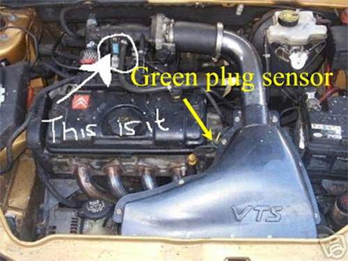

Dann hab ich einfach mal einen Sensor nach dem andern abgesteckt und geschaut was passiert. Und wirklich der LETZTE den ich abgesteckt hab, hats dann gebracht XD
So wie es aussieht ist es der Temperatursensor ganz rechts am Block. Hab ein Bild angehängt wo der als "Green Plug" gekenzeichnet ist. Nach dem ich den abgezogen hab ist die Temperaturanzeige im Dashboard auf Maximum gegangen und der Lüfter läuft jetzt mit aber der Fehler ist weg. Bin gerade ein paar Kilometer gefahren und nicht einmal passiert. Vorher ca alle 20 Meter. Ich denke das wird was mit dem Gemisch zu tun haben.
Kann sich das jemand erklären?
Zur Info wenn ich den mit Sensor gefahren bin ist er im Dashboard auch warm geworden also wird der Sensor (denke ich) funktionieren.
