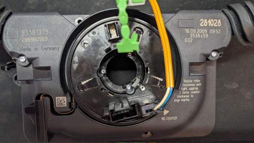

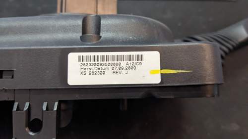

Wir fahren einen Opel Astra H bei dem sehr wahrscheinlich das CIM Modul defekt ist.
Ich habe das Modul jetzt ausgebaut doch keine Ahnung welches ich für den Austausch bestellen muss. Auf dem CIM stehen mehrere Nummern. Kann mir jemand sagen welche Nummer ausschlaggebend ist oder worauf ich beim Austausch-CIM sonst noch achten muss?

Jeder der vom Opcom dabei abrät hat keine Ahnung! Selbst mit dem Chinabomber ist das Alles gar kein Problem.
Auch ein CIM mit anderer Teilenummer hat funktioniert.
Deine Teilenummer ist 93181313. Wichtig ist, dass es einen Anschluss für den Airbag hat und 433MhZ. Und natürlich nicht für die schlüssellose Schließanlage. Du hast ja nen normalen Schlüssel. Ich hab aber mal gehört, dass ein CIM (93184341 wäre dann die Teilenummer) mit 2 Anschlüssen ein Nachfolger ist und auch funktionieren soll, dann abend nur ein Stecker angeschlossen wird.

Danke dir erneut für die Antwort. Wir haben schonmal geschrieben. Ich habe über den Account von einem Freund gepostet, bei dem es um die Reparatur meines CIM ging. Du hattest nur eins mit anderem Airbag Anschluss zu verkaufen. Das Auto startete nicht mehr und zeigte mehrere Fehler bezüglich fehlendem Transponder. Nachdem das CIM nun wieder die gleichen Fehler anzeigt muss ein neues (gebrauchtes) her.
Also brauche ich ein CIM mit Teilenummer 93181313 oder notfalls 93184341 jeweils mit nur einem Airbagstecker?
Woran erkenne ich ob es eins für die schlüssellose Schließanlage oder den normalen Schlüssel ist?
