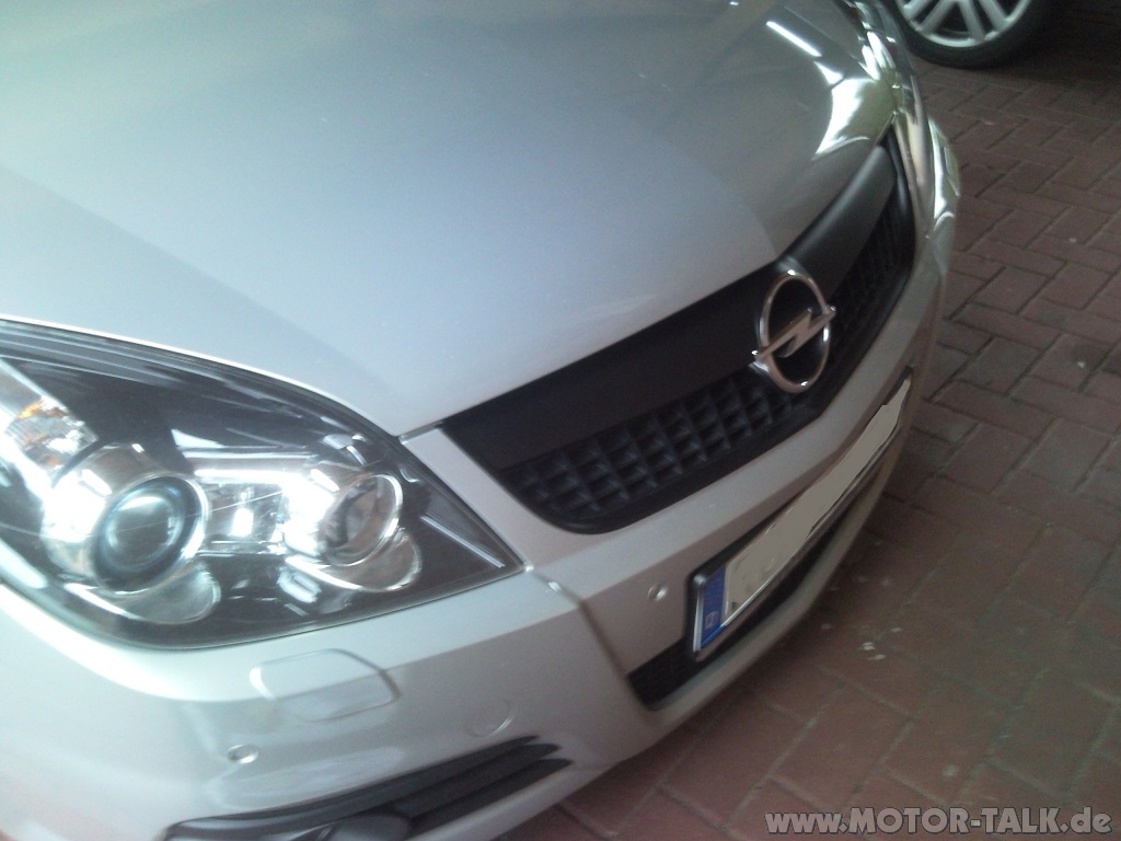

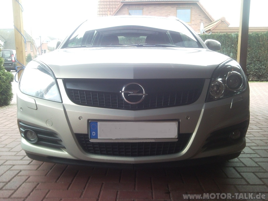

Habe mir dem Kühlergrill begonnen, konnte den ersten Versuch direkt wieder abreißen... hatte Probleme mit den Rundungen und der Überspannung der Folie... somit Blasen und Falten in der Folie.... überlegt wie ich das ganze umgehen kann.... erhitzern? Ein Fön geschnappt und wieder dran gesetzt ... und siehe da, es klappt.
Kühlergrill
1. Zuvor
2. Kühlergrill Chromleiste unten
3. Kühlergrill Chromleiste oben
4. Kühlergrill fertig

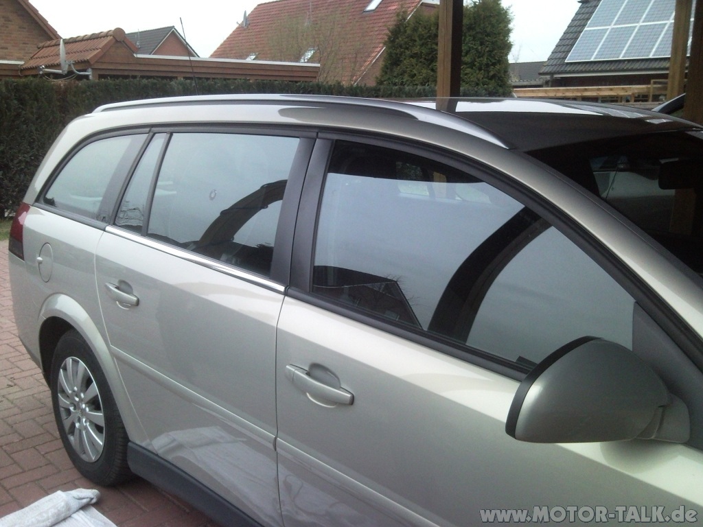

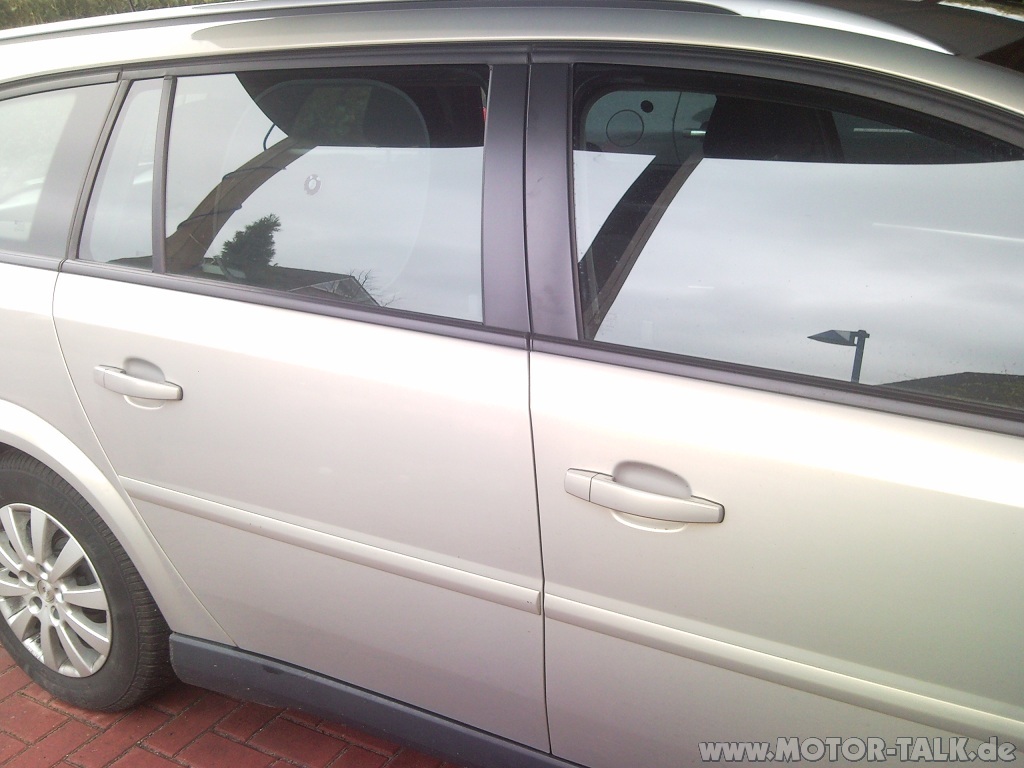

Chromleisten
1. Tür Chromleisten 1
2. Tür Chromleisten 2
3. Tür Chromleisten 3
4. Tür Chromleisten fertig
Habe die Folie nicht nur auf den Grill und die Leisten aufgelegt, sondern unter den Gummis und Öffnungen geschoben.... hoffe somit, das es länger hält und nicht so schnell ablöst.

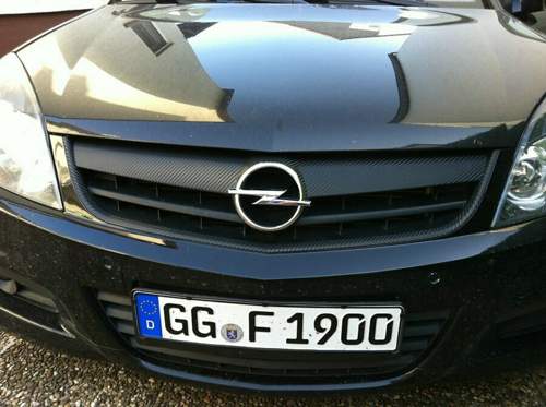

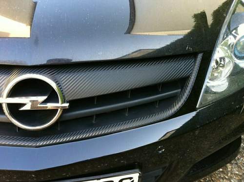

Ich auch.....heute Nachmittag 😁.
Hat alles in allem ca. ne Stunde gedauert.
Als Folie hatte ich die Carbon-Style mit fühlbarer Strukture von 3M genommen, ich denke das Ergebnis kann sich sehen lassen.
Daniel
